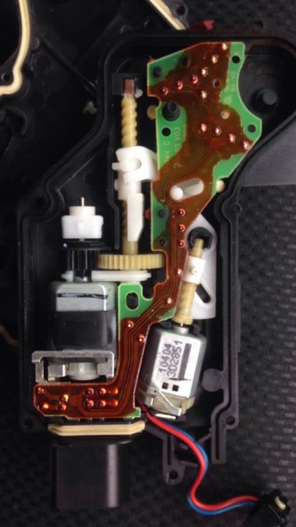

marcin120383 Opublikowano 2 Lutego 2017 Opublikowano 2 Lutego 2017 usterka usunięta winę były zimne luty zostały przelutowane i problem znikł

Gość Opublikowano 24 Kwietnia 2017 Opublikowano 24 Kwietnia 2017 Dzis zajalem sie zamkiem drzwi pasazera w swoim B6, wyjalem, rozebralem mikrostyk wyczyscilem, wszystkie luty poprawilem i pelen sukces info na FISie i lampka zapala sie za kazdym razem po otwarciu drzwi.
tom5151 Opublikowano 24 Lipca 2017 Opublikowano 24 Lipca 2017 Koledzy, powiedzcie mi które lutowiny(luty) należy poprawić, bo na to co ja patrze wyglądają chyba spoko U mnie występuje problem, że nie odryglowuje drzwi po naciśnięciu przycisku na drzwiach kierowcy. A druga sprawa, coś mi "tyka" po przekręceniu zapłonu - myślałem że to ten zamek ale nawet po jego wyjęciu taki dźwięk jest
Gość Opublikowano 24 Lipca 2017 Opublikowano 24 Lipca 2017 Popraw te największe luty, wystarczy podgrzać lutownicą.

tom5151 Opublikowano 24 Lipca 2017 Opublikowano 24 Lipca 2017 poprawiłem wszystkie możliwe dodając trochę cyny, złożyłem zamek i na sucho podłączyłem do kostki. Z tego co zdążyłem zauważyć to wszystko śmiga, działa i nie tyka. Jutro włożę do drzwi i się przekonamy. Jeśli chodzi o tykanie to po obserwacji stwierdziłem że: jak zamek jest odłączony od kostki to tyka zawsze, jak zamek był jeszcze przed przelutowaniem też tykał, a teraz po lutowaniu nic nie tyka. Czyli musi być w drzwiach jakaś centralka i jak była uszkodzona ta płytka elektryczna to czytała że jakby nie ma zamka (albo jego jakiejś części).

Gość Opublikowano 17 Marca 2018 Opublikowano 17 Marca 2018 Witam [emoji6] Mam problem z lewymi tylnymi drzwiami. Mam włączoną blokadę, która zamyka wszystkie drzwi powyżej bodajże 20km/h. Po dojechaniu na miejsce i wyjściu z samochodu, te właśnie drzwi nie otwierają się - dopiero z pilota. Co to może być? Też tak miałem ale z przednimi drzwiami pasażera po wymontowaniu zamka i przelutowaniu lutow jak ręką odjął. [emoji3]Wysłane z mojego Redmi Note 4 przy użyciu Tapatalka
