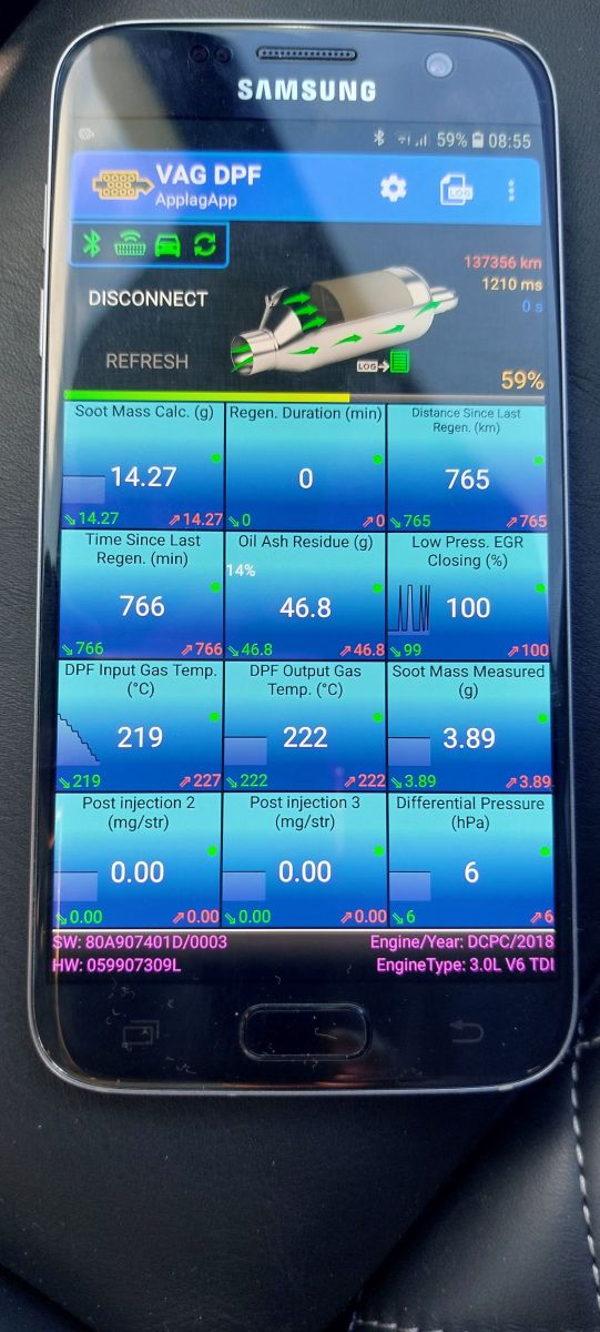

Witam ,odzyskałem dzisiaj moje urządzenie które jeździło w A 4 i postanowiłem podłączyć w Q 5 . DPF wygląda tak , nie wiem czy to generalnie nadaje się do odczytu DPF-a  z adblue , zastanawia mnie dystans od ostatniego wypalanie filtra ,co prawda auto ostatnio tylko w trasach się poruszało ale ten dystans ? Czy to możliwe ? Zastanawia mnie też pozycja Oil Ash ,w A 4 było coś około 12 .Może ktoś z kolegów rzuci okiem , szczególnie ,,mrugam okiem'' do kolegi Muskel bo przy A4 dzielił się swoją wiedzą .Pozdrawiam.
Zrób Screenshot w aplikacji jak to u Ciebie wygląda.
