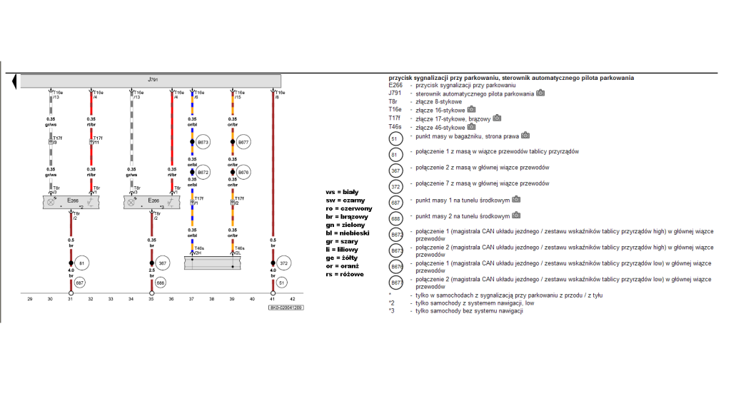

Panowie, podpowie ktoś gdzie znaleźć cany do PDC w bagażniku? Czy nie ma wyjścia i trzeba, za przeproszeniem, ciągnąć kabla przez całe auto.
Zielony i pomarańczowo brązowy powinien być przy module komfortu
Pomarańczowo brązowy jest spleciony z pomaranczowo zielonym i to nie bangla. Mam szukać cały zielony?
Raczej pomarnaczowo niebieski/ pomaranczowo brazowy
Tylko ten pomaranczowo-niebieski chyba u mnie nie występuje.
Poszukaj od sterownika hamulca
Dzięki, jutro sprawdzę bo już się ciemno zrobiło.

Znalazłem. Dzięki Grzegorz za naprowadzenie.
