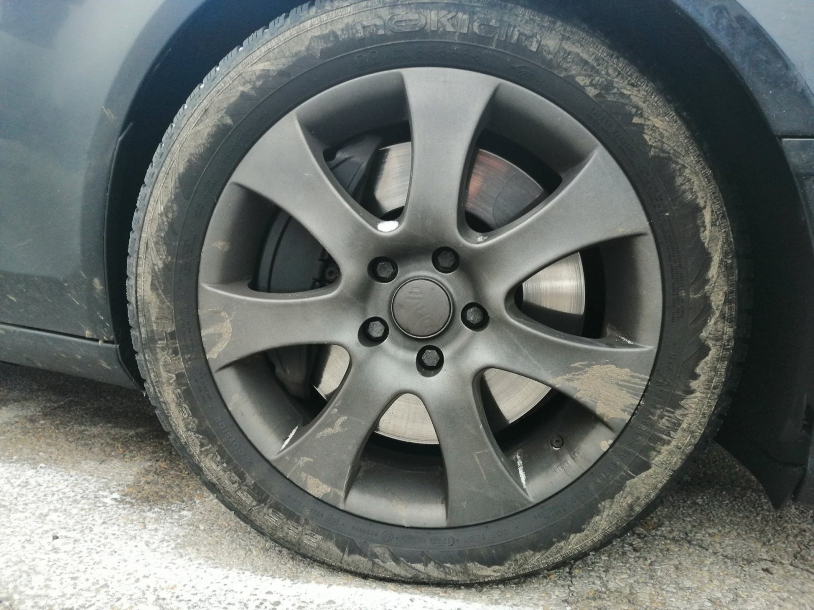

Marek jak masz zimę 8j to pakuj dystans i wejdzie.
U mnie tak wygląda na 17stce
Musiał bym zmienić opony bo moje mają duży rant ochronnych wystający na 1cm od felgi, i jak dam dystans minimum 5mm to wtedy może by podeszło, ale w letnich kapciach nie ma nawet o tym mowy bo one wystają po za nadkole bez dystansu :D
Więc muszę poszukać na lato felg 19 / 8.5 / i et w granicach 40-45 wtedy będę mógł dać dystans bo koło schowa się w nadkole i nie będzie problemu z miejscem dla zacisku, to samo w zimowych ale jednak bym szukał też 17 bo 18 trochę na zimę szkoda.
