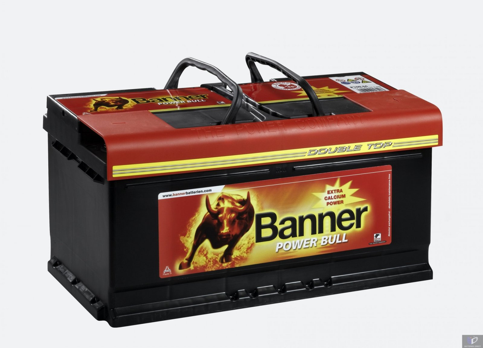

Panowie, w bagażniku luźne te dwa przewody, od czego to?
Czarny to rurka pusta.
Panowie czy da się wykodować/wyłączyć skrętność lamp w aucie gdzie były fabrycznie lampy ze skrętem? Jeżeli tak to jakim kodowaniem ? Czy po wsadzeniu lamp nie skrętnych będzie na desce waliło jakimiś błędami ?
Czarny to odpowietrzenie aku.
Żółta wtyczka wygląda jak... wtyczka do airbaga.
Wtyczka jest od bezpiecznika pirotechnicznego, którego tu nie widać
To gdzie powinny być podlaczone?
Brak tego bezpiecznika piro można uznać jako wystrzelony?
Coś mogę to poprawić?
Z boku akumulatora powinienes miec wejscie na odpowietrzenie - wsadz t rurke plastikowa.
Brak bezpiecznika swiadczy o tym, ze poduszki najprawdopodobniej byly odpalone a on sam zdemontowany. Pasuje kupic nowy.
