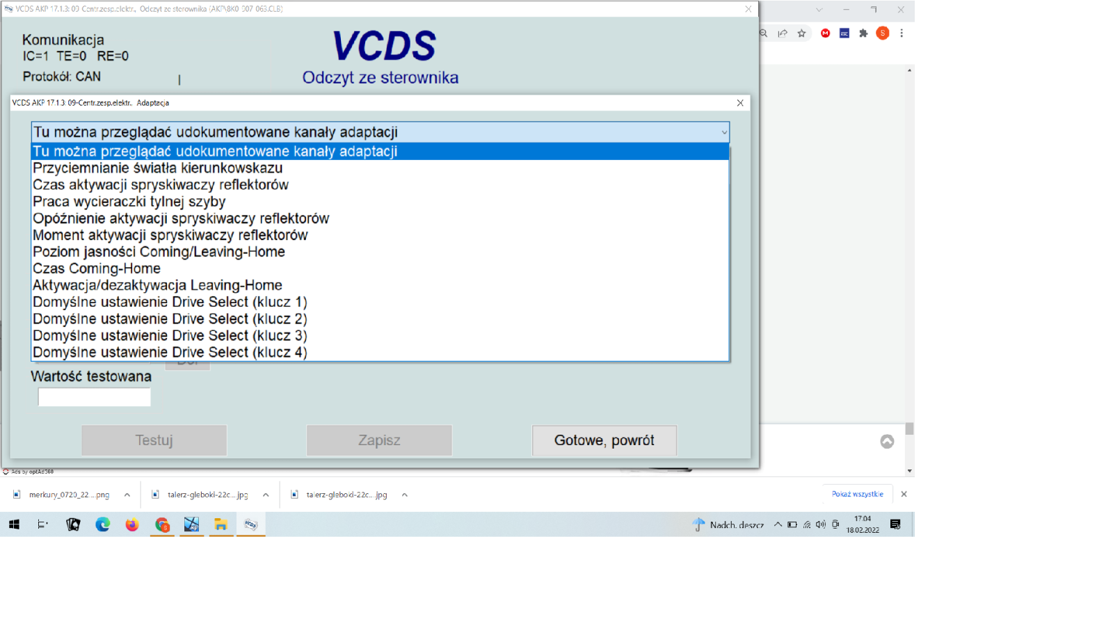

Cześć. Sprawdziłbym jeszcze w adaptacjach jak jasno masz ustawione drl przy włączonych mijania. Jeśli masz około 9, to zwiększ na 30 i zobacz czy bangla.
Central Electrics, Security Access, Adaptation, Channel 03
gdzieś tu chyba, ale nie mam pod ręką vcdsa.
Moim zdaniem powinieneś mieć zaznaczone w Byte 3 tylko Bit 4 oraz w Byte 9 Bit 0
Pierwsze miałem drugie zakodowałem ale nic sie nie zmieniło.
Nie mam tej funkcji w adaptacjach.
Mówimy o MCE 09 tak?
Tak. A na piechotę po kanałach?
09-Central Elect->Security Access-16, enter security code, Adaptation 10, Channel 3, enter percent value desired (default is 8 or 9, full is 100)
Sukces udało się było 9 zmieniłem na 30 i jest super. Wielkie dzięki Marcin jak będziesz w Polsce odezwij się będzie duża flacha :hi:
