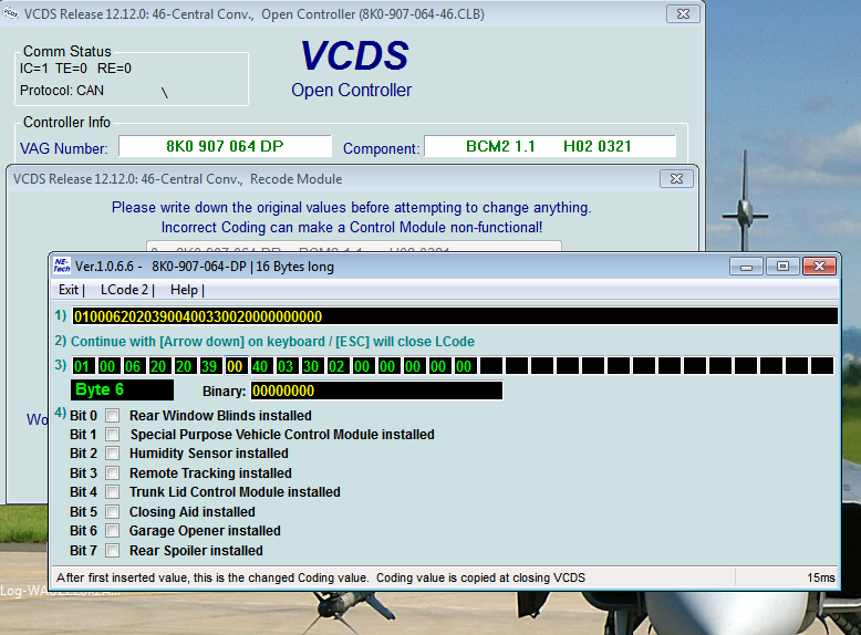

Więc trochę poszukałem, trochę posprawdzałem i mój komfort z końcówką DP oczywiście ma gniazdo 32 pin ale nie ma w nim wtyczki, a po sprawdzeniu kodowania w BYTE 6 jest opcja do zaznaczenia
więc teoretycznie el. klapa bagażnika powinna chyba podejść ;) chyba że się mylę :decayed:

daj scan z kodowania MCE 09
MASZ w podsterowniku symbol ( numer ) mechanizmu wycieczek ? bo jest diagnozowana
np.
a masz tam PINY ?
Kazdy KOMFORT ma takie podpowiedzi :wink:
a masz tam PINY ?
no to się pośpieszyłem i wygłupiłem :facepalm: na szybko zdjąłem boczek i tylko spojrzałem że jest wolne gniazdo a nie pomacałem w środku że nie ma pinów :kwasny: więc można zakończyć na tym tą dyskusję...
