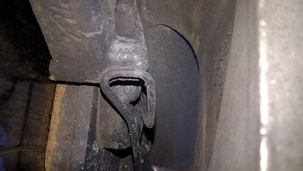

cysiek18 55 Opublikowano 7 Lutego 2017 Udostępnij Opublikowano 7 Lutego 2017 Panowie, czy felgi z załącznika (takie same jak te: http://www.original-felgen.com/8d0601025cz17.html) wejdą na zacisk 320. Jako, że na moich obecnych tarczach 312 pojawiają się rowki, pomyślałem od razu nad zmianą na 320. Szkoda mi wyrzucać te felgi bo dostałem je za prawie darmo (tak, wiem wiem, są słabe ). Na lato mam 17” więc problemu nie będzie. Porobiłem trochę zdjęć i z obicieraniem o ramiona felgi nie powinno być problemu. Gorzej z odległością miedzy zaciskiem a felgą. Setup jaki planuję to: Zaciski: A6 C6 3.0 tdi (tańsze od tych z A4) Tarcze: Otto Zimmerman 100.1249.20 lub 100.1249.52 (z naciskiem na te gładkie) Klocki: FDS1629 lub FDB1629 (raczej FDS) + przewody w oplocie Hel Tylko pytanie czy przy takim zestawieniu przodu i tyłu 255 nie będzie to wpływało negatywnie na hamowanie (przód będzie bardziej nurkował itp.). Wiem, że trzeba to robić proporcjonalnie. Tył planuję zmienić ale tak za pół roku do roku. Oczywiście chciałbym wpakować na tył 300 ale 16” na to nie wejdzie, więc zostaje 288. Odnośnik do komentarza Udostępnij na innych stronach Więcej opcji udostępniania...
K4rol81 452 Opublikowano 7 Lutego 2017 Udostępnij Opublikowano 7 Lutego 2017 Nie będzie nurkować, do niedawna tak miałem i było okiFelga 16 " nie wejdzie na tył? Skoro na 320 wejdzie to i na 300 też, z tym że za zaciski 300 na tył to min 600 PLN. Wysłane z mojego Nexus 5 przy użyciu Tapatalka Odnośnik do komentarza Udostępnij na innych stronach Więcej opcji udostępniania...
