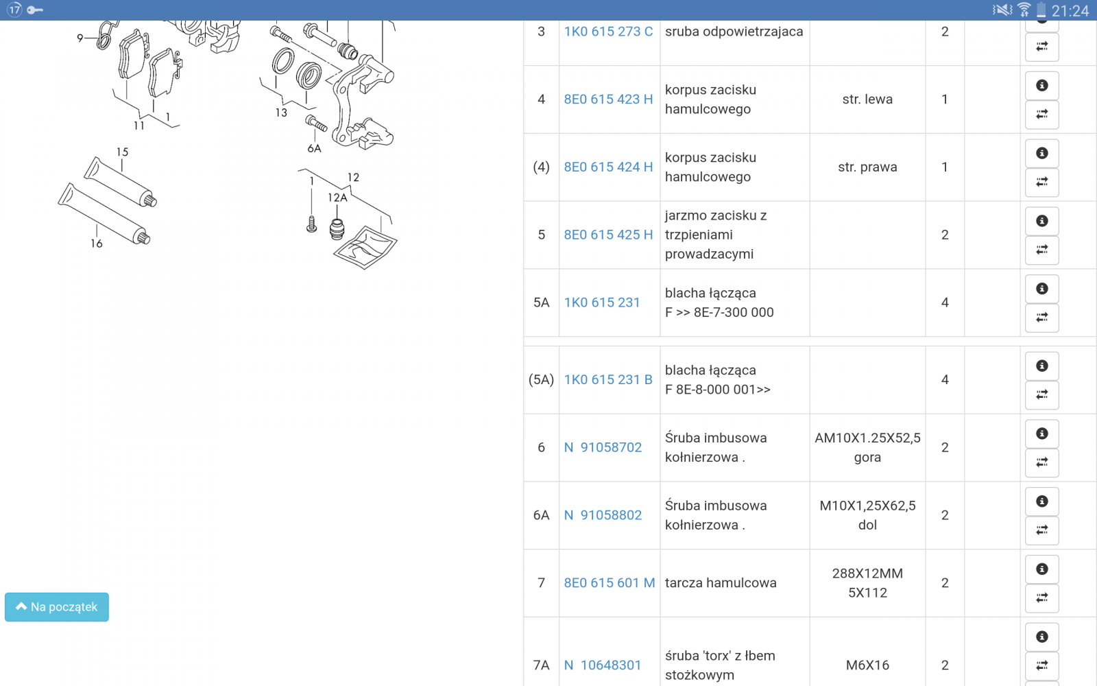

pila24 318 Opublikowano 21 Września 2020 Udostępnij Opublikowano 21 Września 2020 (edytowane) No wiec swap na 288mm tył zrobiony. Elastyczne zostały ori bo nie obędzie się bez cięcia ori sztywnych,ruda zaszła zbyt daleko. Będę zmieniał belkę tylną bo ruda tez tam się bawi nieźle to od razu zadziałam z tymi elastycznym. Śruby od jarzm nie ruszane od nowości,zaspawane na amen poszły pod szlifierkę z jarzmami. Kupiłem w sklepie rolniczym 4 śruby 10.9 szesciokątne i dopasowało się zamiast tych ori pod imbus. Edytowane 21 Września 2020 przez pila24 Odnośnik do komentarza Udostępnij na innych stronach Więcej opcji udostępniania...

Mr.Joker 14 Opublikowano 21 Września 2020 Udostępnij Opublikowano 21 Września 2020 1 minutę temu, jaras99 napisał: Jakie dokładnie śruby tam są, gwint, skok? W niedługim czasie czeka mnie identyczna zabawa. Zaciski już jadą M10x1. 25mm Długości 2x 62.5mm i 2x 52.5mm 1 Odnośnik do komentarza Udostępnij na innych stronach Więcej opcji udostępniania...

pila24 318 Opublikowano 21 Września 2020 Udostępnij Opublikowano 21 Września 2020 (edytowane) W dniu 16.03.2020 o 20:04, Dev napisał: w kazdym sklepie ze srubami ale daj na 6cio kątny łeb, nie na imbus 1. M10x1.25x52.5mm - 2szt 2. M10x1.25x62.5mm - 2szt oczywiscie nie kupisz na taką długośc ale kup dłuzsze i dotnij na wymiar To M10 x 1.25 czy x 1? @Dev ☺ sam się zamotałeś ? odpowiem Ci ze 1.25 tak jak napisałeś pół roku temu. Etka to potwierdza I takie dziś zastosowałem,weszły w zwrotnice jak w masło. Edytowane 21 Września 2020 przez pila24 Odnośnik do komentarza Udostępnij na innych stronach Więcej opcji udostępniania...

Mr.Joker 14 Opublikowano 21 Września 2020 Udostępnij Opublikowano 21 Września 2020 17 minut temu, pila24 napisał: To M10 x 1.25 czy x 1? @Dev ☺ sam się zamotałeś ? odpowiem Ci ze 1.25 tak jak napisałeś pół roku temu. Etka to potwierdza I takie dziś zastosowałem,weszły w zwrotnice jak w masło. Weszly jak w masło bo w zwrotnicy nie ma gwintu ? a tak serio to te śruby to dramat. Mój mechanik taki pewny siebie że pojda cacy, jedna stronę musiał ciąć ? Odnośnik do komentarza Udostępnij na innych stronach Więcej opcji udostępniania...
pila24 318 Opublikowano 21 Września 2020 Udostępnij Opublikowano 21 Września 2020 42 minuty temu, jaras99 napisał: Jakie dokładnie śruby tam są, gwint, skok? W niedługim czasie czeka mnie identyczna zabawa. Zaciski już jadą To od razu obczaj jak pod nadkolami wyglądają łączenia sztywnych z elastycznymi. Możesz dać opatrunek ze szmat i odrdzewiacza,albo od razu szykować złączki i zarobić. Ja do tego się nie przygotowałem i na trochę później ten temat odłożyłem. Odnośnik do komentarza Udostępnij na innych stronach Więcej opcji udostępniania...
pila24 318 Opublikowano 21 Września 2020 Udostępnij Opublikowano 21 Września 2020 14 minut temu, Mr.Joker napisał: Weszly jak w masło bo w zwrotnicy nie ma gwintu Przez zwrotnice w jarzmo miało być no dramat,moje nie ruszane nigdy bo tarcza 255 wychodzi bez ruszania jarzma. Odnośnik do komentarza Udostępnij na innych stronach Więcej opcji udostępniania...
