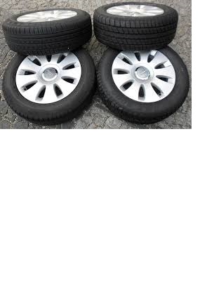

Panowie, felga stalowa AUDI ORI 7Jx16H2 ET39. Zaciski przód 320 z Audi A6 C5. Felga wejdzie, czy trzeba kupować alusy?

Dev kupilem felgi z a6 c6 jak ponizej z ET35,mam rowniez zaciski przod z a6 c6 320 tył 288.
Bedzie to fungowało na tej feldze :facepalm: :facepalm: :facepalm: :facepalm: :facepalm: :facepalm: :facepalm: :facepalm:
Dzisiaj przymierzyłem na szybkiego,bo cimno i piz*ziało..
Niby wszystko hula,ale nie wiem czy jest ze 3 mm luzu,miedzy felgą a zaciskiem :eusathink:
Wchodzi spokojnie
