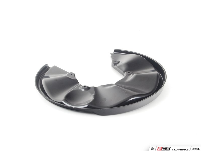

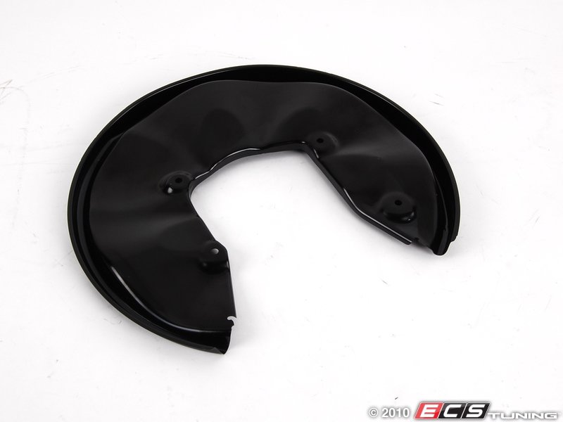

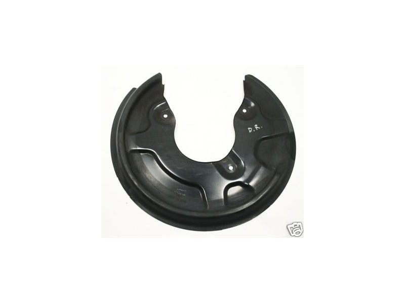

Panowie, jak mam w swojej B6 z hamulcami 255mm zwrotnicę (obudowę łożyska) na tylnej osi taką samą jak w B7 tj. 8E0 505 431AL i 8E0 505 432AL (pod koniec produkcji B6 montowali już nowsze piasty zwrotnice), to przy przesiadce na hamulce od S4 (300mm) jakie osłony tarcz muszę mieć? Od S4 B6 czy B7?
S4B6: 8E0 615 611N / 8E0 615 612N
S4B7: 4F0 615 611 / 4F0 615 612
Moje obecne osłony tarcz 255mm mają numery 8E0 615 611K / 8E0 615 612K (które wg. ETKI obecnie zostały zastąpione blachami z literką S na końcu) i mają 3 otwory montażowe a te od S4 mają widzę 4 (zarówno B6 jaki i B7).
Jak to zamocować by nie było druciarstwa?
Jedna z moich osłon wygląda tak:
cp021402-genuine-oe-lh-rear-brake-dust-s
Osłona od S4 B6:
Osłona od S4 B7:
