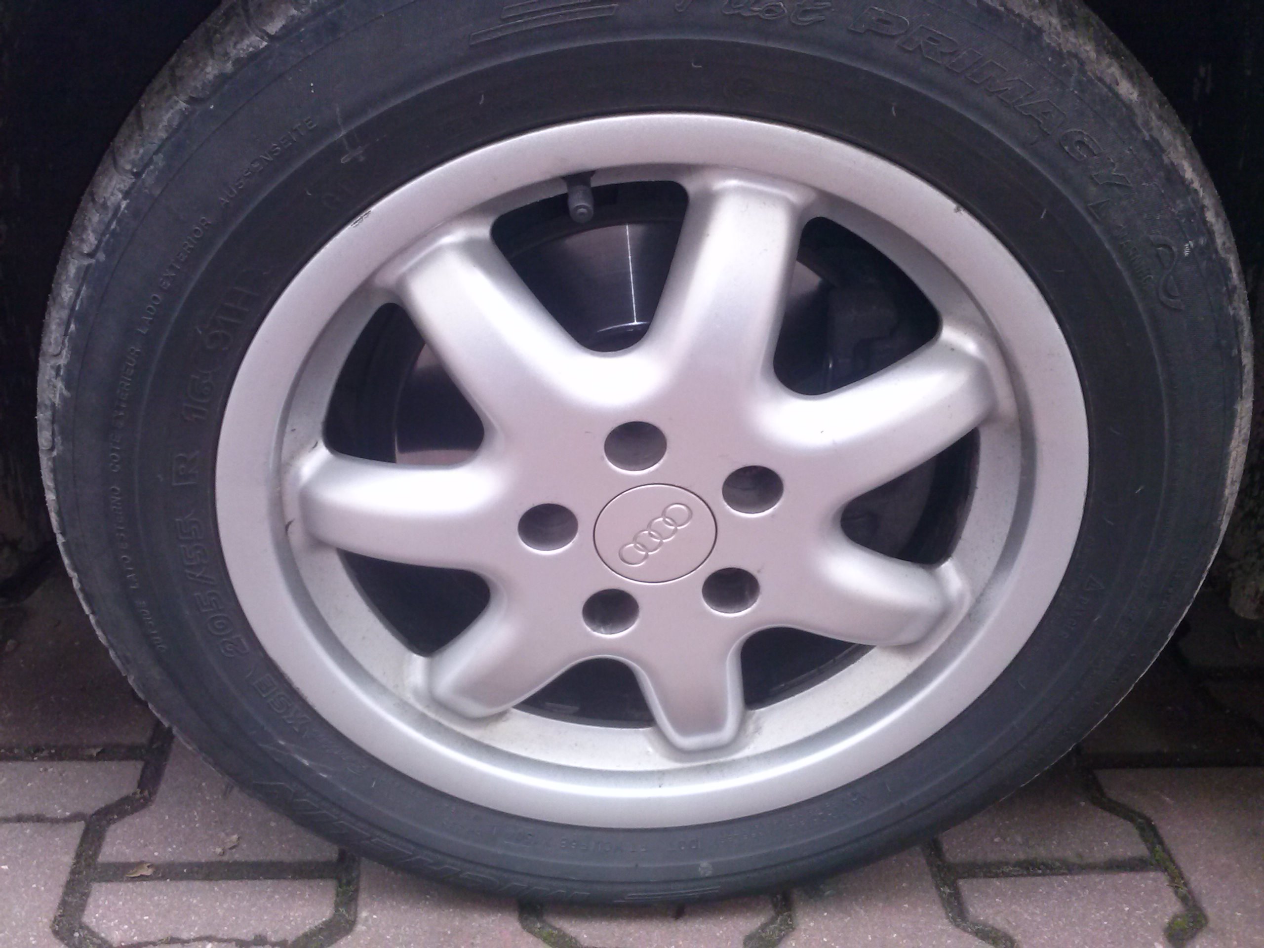

Panowie czy taka 16 wejdzie pod hamulce 320?
Pod na pewno nie.
