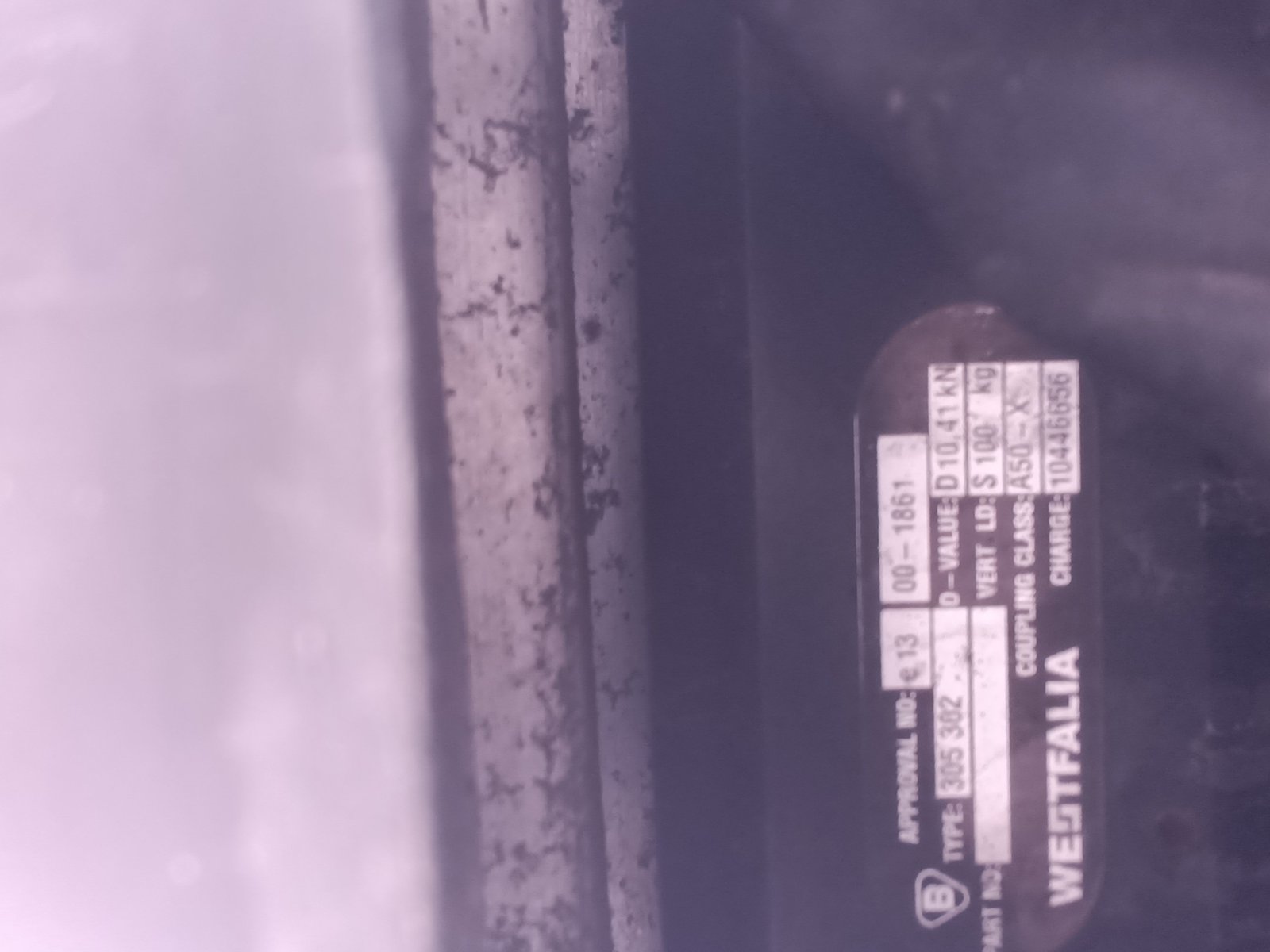

A ile na ori hak można zarzucić, ktoś wie?
Na tabliczce haka będzie napisane, orientacyjnie to mniej niż 75 kg w Audi nie będzie.
To jeszcze jakbyś miał mi napisać gdzie ona jest bo ja tam kurde nic nie widzę.
Są w różnych miejscach przymocowane. Czasem na belce czasem obok wtyczki. Wczołgaj się pod auto i może od spodu coś zobaczysz.

Gdzieś na belce haka musi być, najczęściej w okolicach kuli haka bądź gniazda, albo już się odkleiła i dlatego nie widzisz. Co zamierzasz zakładać/ciagać? Tu masz przykładową aukcję gdzie S to nacisk pionowy na kulę haka czyli 80 kg.

W sumie nic takiego, szukam platformy na 3 rowery. I tak mnie to właśnie zaczęło zastanawiać.
Da radę, nie ma co szukać :wink:
@Pieterb ja mam dokładaną Wesfalię z kulą wypinaną pionowo i tabliczka jest pod gniazdem na belce. Jak rozłożę gniazdo to ją dobrze widać. U mnie w B7 100 kg jest, zrobiłem Ci zdjęcie.
Ok dzięki.

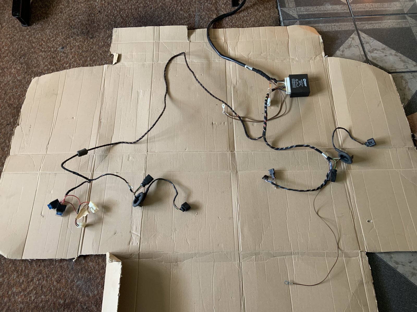

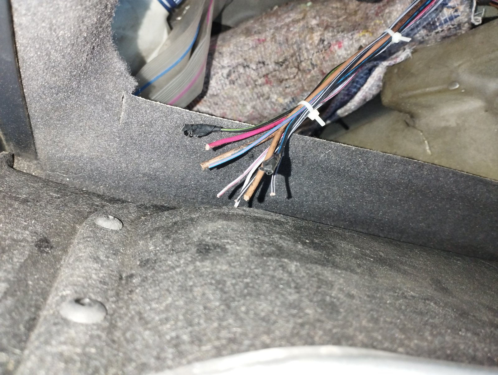

Hej. Po której stronie leci orginalna instalacja do haka. Mam po lewej stronie w bagażniku obcięte kable.
 Po lewej stronie To masz pozostałości po haku
A jesteś w stanie po kolorach kabli powiedzieć który jest do czego ? Znaczy który do kierunkowskazów, świateł itd
Nie do końca  bo w ori instalacji z haka wiązka idzie do sterownika (modułu )a dopiero ze sterownika idą dwie wiązki  jena na lewą lampe a druga na prawą, zobacz foto
Oryginalnie masz moduł, który steruje światłami w przyczepce a informacje o włączeniu świateł otrzymuje z magistrali CAN. Moduł nie jest podłączony do świateł pojazdu.
Tutaj masz opis przewodów modułu i kolory, ale nie wydaje mi się że twoja wiązka pochodzi od oryginalnego haka. Warto sprawdzić dokąd ta wiązka idzie.
