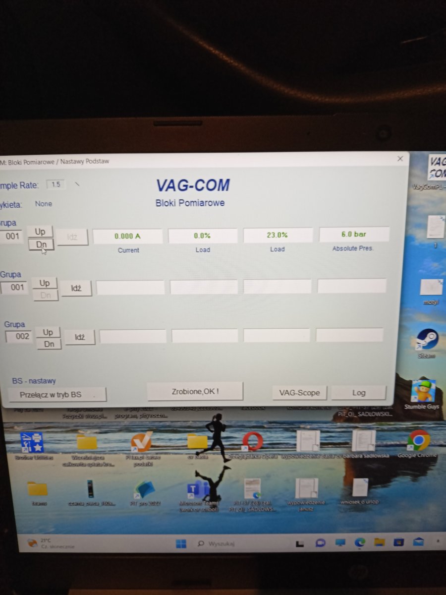

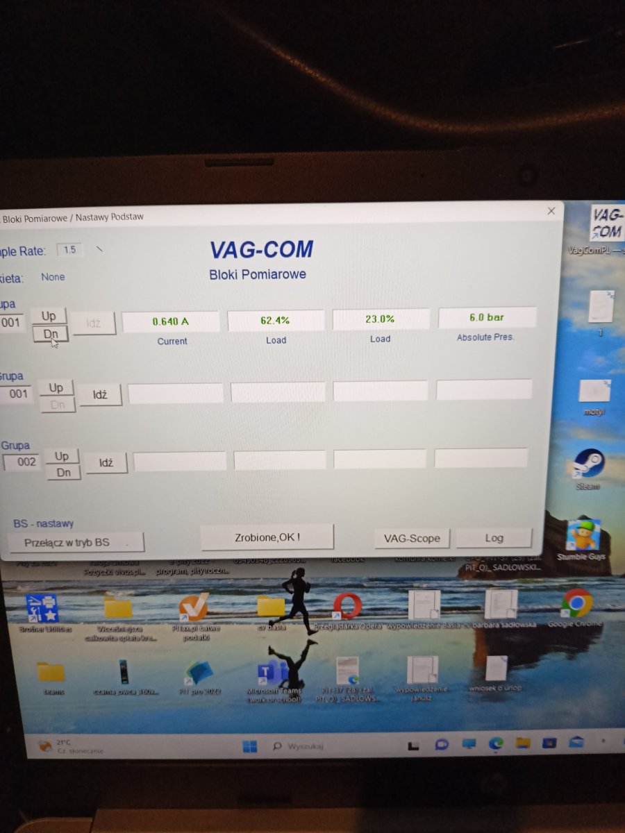

  Dziś nagle przestała działać klima, wczoraj jeszcze działała - sprzęgło sprawdzałem i jest ok, zmieniane miesiąc temy - było zerwane.
  Podłączyłem kompa, błędów brak - wrzuce parę zdjęć i proszę o rady co ugryźć?? Wybieram się za tydzień w trasę z rodziną ponad 600 km w jedną stronę i bez klimy słabo.
Tam gdzie zera w blokach to na econ, a gdzie wartości to włączone auto

na jednej focie masz natężenie prądu 0.000A i cisnienie 6 bar
na drugiej masz 0.640A i nadal 6 bar
czyli zawór w kompresorze zadziałał ale kompresor nie wytwarza cisnienia bo nie kreci sie wirnik
