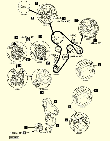

gruzin519 Opublikowano 4 Stycznia 2022 Opublikowano 4 Stycznia 2022 Poratuje ktoś momentami dokręcenia rozrządu? (te dwie szpilki też na nm?)
