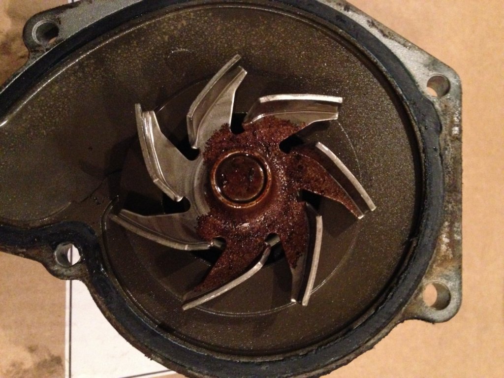

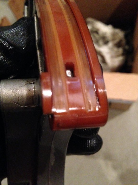

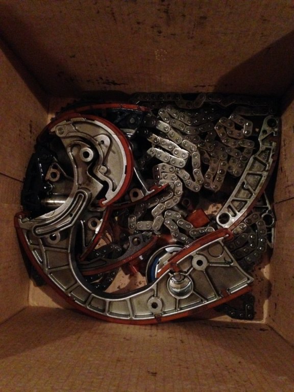

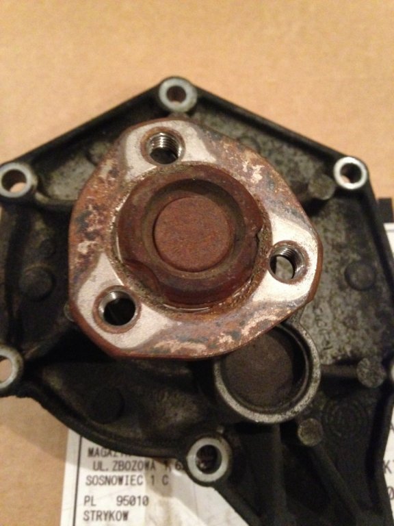

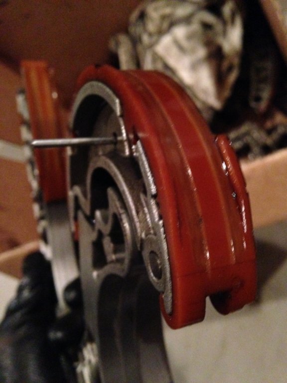

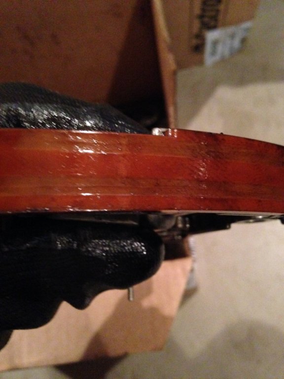

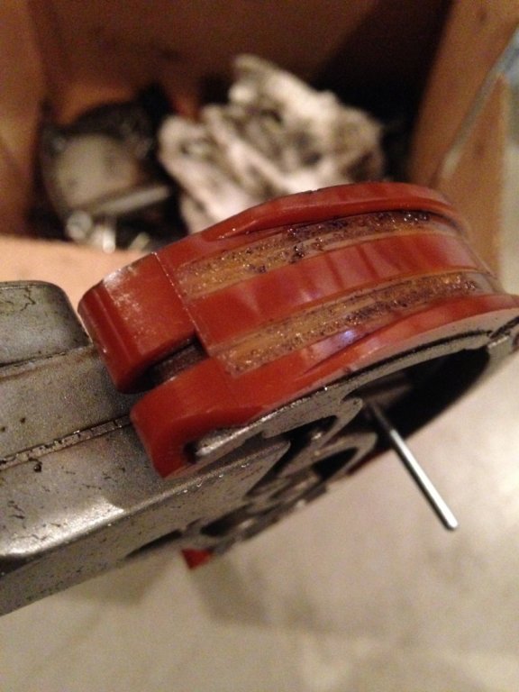

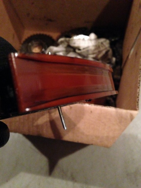

To z mojego starego B7. Do 80kkm jeżdżony na castrolu w systemie LL, potem motul specyfik. Objawy, przy zimnym starcie dzwonek przez 1-2 sekundy. Wstawiam dla potomnych stan ślizgów i pompy wody przy prawdziwym przebiegu 300kkm. Po demontażu starego rozrządu i montażu nowego na ori częściach z aso okazało się, że rozrząd przestawiony o dwa zęby. Od tamtej pory leję tylko Millersa we wszystkich autach, z pewnego źródła czyli od Dzika.

Zdjęcia wrzuciłem, aby obalić teorię, że rozrząd w w BKN/ASB wytrzyma 600 czy 700kkm, jak to piszą po forum, że pewnie niemiec jeździł 500kkm, handlarz cofnął na 200 i po kolejnych 100kkm padł rozrząd.
Moje ASB miało pewny przebieg 300kkm jak wymieniałem łańcuchy i napinacze, i w jakim był stanie widać po zdjęciach.
Problem leży w konstrukcji bo w BKN/ASB napinacze rozpychają łańcuchy a w nowszych 3.0tdi napinacz dopycha łańcuch, dzięki temu nawet gdy ślizgi się wyrobią to i tak łńcuch jest napięty.
