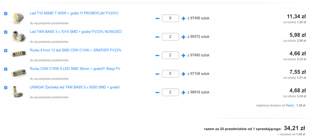

tracer123 Opublikowano 20 Maja 2015 Opublikowano 20 Maja 2015 (edytowane) ja postanowiłem zamówić taki zestaw (oczywiscie po obejrzeniu wszystkich żarówek w samochodzie żeby potem nie było niespodzianki): na łikendzie dam zdjęcia jak to się prezentuje. mam nadzieje ze nie będzie problemu z komunikatem z przepaloną żarówką Edytowane 20 Maja 2015 przez tracer123
tracer123 Opublikowano 21 Maja 2015 Opublikowano 21 Maja 2015 (edytowane) źle zamówiłem teraz zdałem sobie sprawę że niektóre żarówki są ustawione bokiem a nie do dołu, będą dawac swiatło w inną stronę niż trzeba tak jak myślałem: jeśli ktoś chce to moge komus skompletować ledy, metodą prób i błędów udało mi się wszystkie dopasować, nie ma żadnych błędów na fisie. Edytowane 25 Maja 2015 przez tracer123
