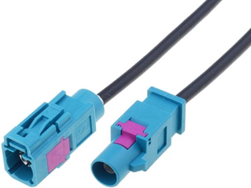

Żeby ładnie zbierało stacje radiowe, trzeba zrobić/kupić przejściówkę z Fakra/SMB na Wiclic. Jedną część podpinamy pod ORI wyjście z instalacji w samochodzie a drugie w nietypowe giazdo na RNS-D (oznaczone czerwonym kółkiem). To jest antena ZF - do sterowania wzmacniaczem.
Antenę ISO-FM, którą mamy wychodzącą w aucie, możemy podłączyć pod wejście antenowe po lewej stronie. To wystarczy do poprawnego działania FM ;)
Ja przejściówkę do diversity ZF zrobiłem sobie sam kupując wiclic na allegro:
cb20b4bb4cef8f15c4458a629cf6
i przedłużkę fakra męska-żeńska:
fccee9e34b198bb1efe6dc07ddfb
No i oczywiście trzeba dokupić antenę GPD - typ wejście SMB-B
Specjalne adaptery można sobie dokupić:
