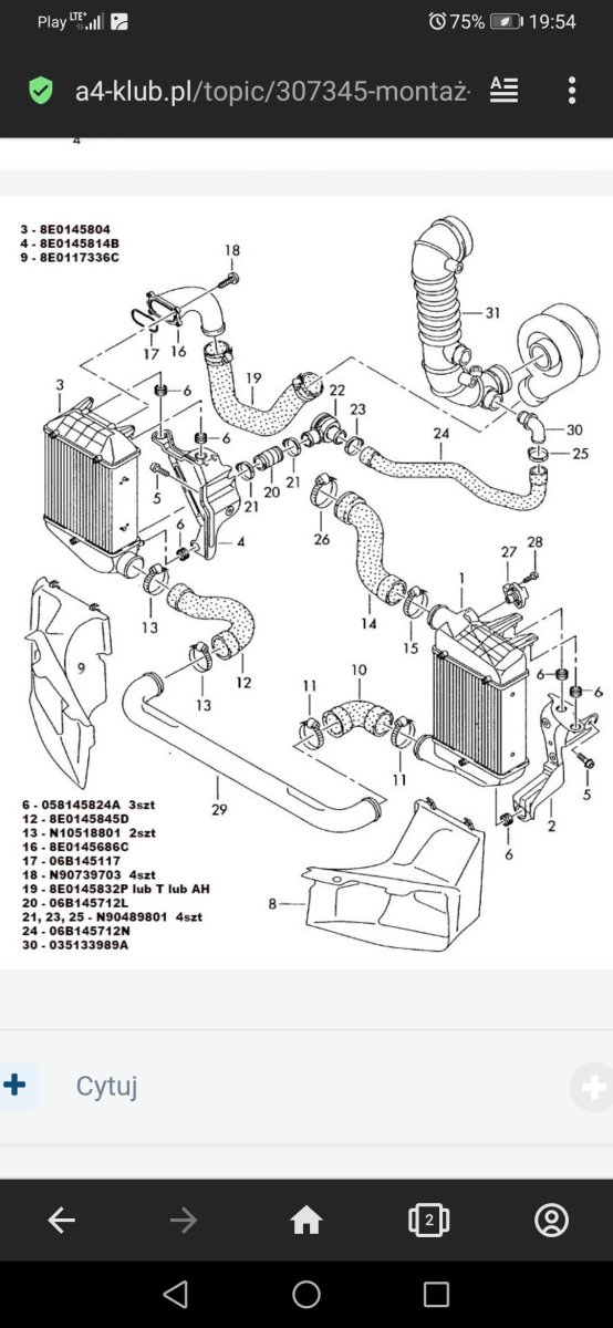

Montował ktoś ostatnio prawy IC z BEXa do B7 BFB? Pytam bo wczoraj ktoś pisał, że kierownica powietrza z BEXa nie pasuje do BFB w B7. Chciałem to potwierdzić bądź zaprzeczyć.
Edytowane przez pelonek1
Tak musiałem go docinac nożykiem. I tak nie leżał jak piwinien
Czyli takiej odpowiedzi oczekiwałem tzn. że da się go założyć tylko trochę rzeźby potrzeba :thumbup1:
Pamiętasz może jeszcze czy mój przewód z BFB, ten który łączy tip z DV będzie pasował do tego zestawu.
Tip z Dv chyba pasuje. Trzeba wymienić ten od icka.
Ten krótk ic-dv mam w zestawie, brakuje mi tego tip-dv.
Mój błąd to właśnie tego długiego potrzebujesz. Dv tip. Musi być z BEXa. I musisz przedłużyć podciśnienie do dv
Edytowane przez Rob@k
W serwisie ten wężyk 350zl :facepalm: Kup w sklepie z częściami Wąż fi 25mm i pokombinuj jak nie dostaniesz oryginału.
