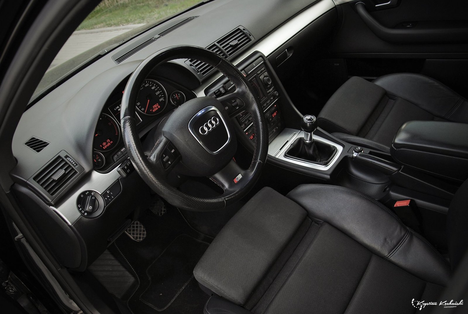

To o czym piszesz to pakiet sport. W B6 też można było mieć materiałowe półkubły, a kierę trójramienną i gałkę jak z S line.
@pelonek1 , prawdopodobnie ktoś zmienił kierę. Nie ma nawet listew S line ani znaczków na listwach drzwi. sufit nie jest czarny, a także zderzaki wyglądają zwyczajnie.

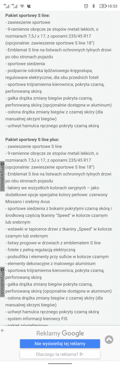

Tylko że widzisz, zgadzało by się z tym pakietem sportowym S line który był w B6 i którego zrzut ekranu wrzuciłem, także może to i jakiś ori S line być.
Tak czy inaczej to z 1,8 T na całym mobile nie ma ani jednego pełnego S line. Nie to że chcę teraz kupić, chciałem zobaczyć po ile tam chodzą takie białe kruki.
Nie mówię o pakiecie S line, ale pakiecie sport. Pakiet S line ma perforację na kierownicy czy gałkę. Pakiet Sport ma podobną kierownicą i gałkę, ale bez perforacji. Na 1. rzut  oka wygląda podobnie.
