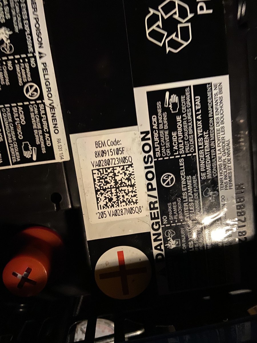

zlocio Opublikowano 25 Listopada 2023 Opublikowano 25 Listopada 2023 Witam przyszla i porą na mój akumulator. Po numerze VIN akumulator to warta agm 92ah 520 a. Po demontarzu bateri rodzaj aku się potwierdził był o numerach 4F0915105E. Kupiłem więc boscha 95ah 850a. Problem pojawił się przy kodowaniu bo był zakodowany inny numer ( taki jak na zdjeciu) . Próbowałem zmienić kodowanie akumulatora ale nie chce przyjąć. Macie jakieś pomysły? Czy wykodowanie start stop może mieć na to wpływ?
Muskel1 Opublikowano 25 Listopada 2023 Opublikowano 25 Listopada 2023 Dlaczego nie chce przyjąć? Jaki komunikat się pojawia?
zlocio Opublikowano 25 Listopada 2023 Opublikowano 25 Listopada 2023 (edytowane) Bardzo długo się zastanawia a później jest komunikat błędne kodowanie. Zastanawia mnie czego jest zakodowany aku beż agm jeśli w aucie jest system start stop i siedziała bateria agm. Edytowane 25 Listopada 2023 przez zlocio
Muskel1 Opublikowano 25 Listopada 2023 Opublikowano 25 Listopada 2023 To spróbuj taki aku zakodować. 000915105CE Wklej zdjęcie komunikatu. Ilość znaków się zgadza?
Muskel1 Opublikowano 25 Listopada 2023 Opublikowano 25 Listopada 2023 Najważniejszy jest numer części. Producent nie gra roli. Numer seryjny musisz zmienić (jedną, dwie ostatnie cyfry) aby BEM zarejestrował wymianę.
zlocio Opublikowano 25 Listopada 2023 Opublikowano 25 Listopada 2023 (edytowane) Przeszło z tego numeru co podales. Parametry na odpalonym aucie są dobre ?? Edytowane 25 Listopada 2023 przez zlocio
zlocio Opublikowano 25 Listopada 2023 Opublikowano 25 Listopada 2023 28 minut temu, Muskel1 napisał(a): Dobre. Dziękuję bardzo za pomoc. Temat złego kodowania aku chyba też się wyjaśnił zaraz po kupnie auta zmieniałem radio concert na mmi 3g high i bardzo możliwe że getway był założony z innego auta i pewnie kodowanie akumulatora zostało. (5 lat tak jeździłem).

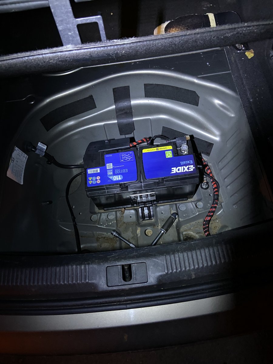

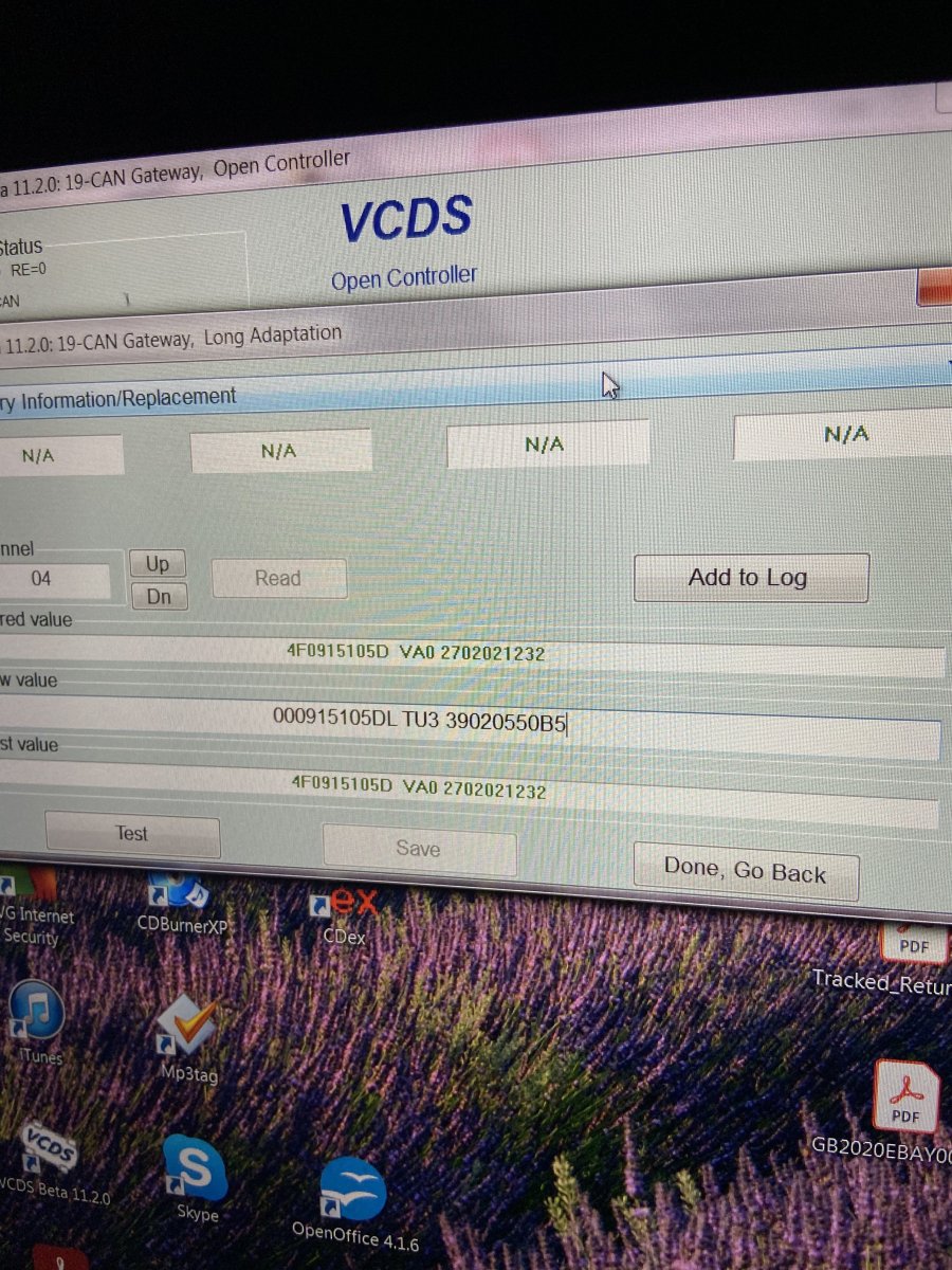

Pellek Opublikowano 11 Grudnia 2023 Opublikowano 11 Grudnia 2023 Podpowie ktoś jak zakodować taki akumulator brak kodu I stare kodowanie jest
Muskel1 Opublikowano 11 Grudnia 2023 Opublikowano 11 Grudnia 2023 Dobrze by było, gdybyś w przyszłości napisał o jakie auto się rotchodzi, jeżeli nie jest to auto podane w profiilu. Na tym przykładzie można się tylko na podstawie numeru części sterownika 61 domyślać, że chodzi o Audi A6 C6? Oryginalnie zakodowany masz akumulator AGM o pojemności 92A. Aktualnie wsadziłeś zwykły o pojemności 100 Ah. Oryginalnie nie było zwykłych o pojemności 100 Ah, więc musisz zakodować aku o przybliżonej pojemności. W tym przypadku najbliższy to 95 Ah i taki musisz zakodować. Poniżej masz kod. 4F0915105C VA0 0011122023
