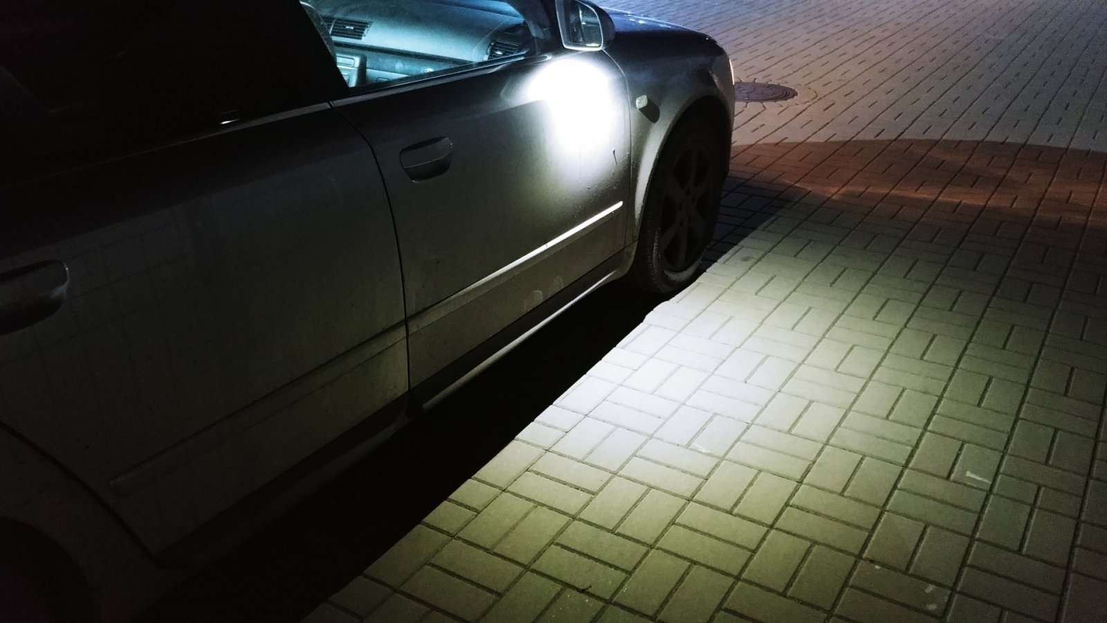

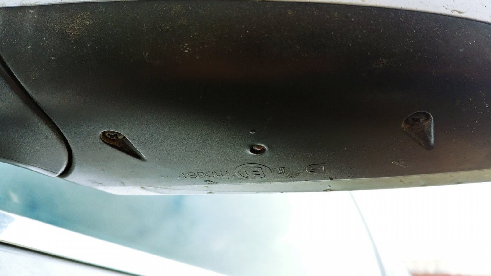

pawelosinski83 Opublikowano 14 Marca 2019 Opublikowano 14 Marca 2019 (edytowane) miałem na myśli brak dodatkowego radiatora, widzę, że alu pcb jest ? w sumie nie świeci to ciągle to może dlatego tyle działa, bo nie zdąży się zgrzać ? do tego silikon i alu pcb... ehhh jakbyś to chociaż na jakimś kleju poliuretanowym zrobił, co nie zżera metalu... i po obwodzie, zostawiając od góry alu z dostępem do powietrza... no pomysł i użyte podzespoły spoko, świeci zaje...cie, na pewno lepiej jak ori blendy z A6, ale wykonanie to tak 3 na szynach ? wstydziłbym się pokazać takie coś poka lusterka od spodu jak wygląda led? tylko otworek? czy jakieś "szkiełko" dałeś? Edytowane 14 Marca 2019 przez pawelosinski83
jaras99 Opublikowano 14 Marca 2019 Opublikowano 14 Marca 2019 8 minut temu, pawelosinski83 napisał: wstydziłbym się pokazać takie coś nie ma co pokazywać a do lusterek do środka nikt nie zagląda. chyba, że ktoś ma taki fetysz 14 minut temu, pawelosinski83 napisał: do tego silikon i alu pcb... ehhh jakbyś to chociaż na jakimś kleju poliuretanowym zrobił, co nie zżera metalu... zastosowany silikon do układów elektronicznych o bardzo dobrej przewodności cieplnej. 18 minut temu, pawelosinski83 napisał: i po obwodzie, zostawiając od góry alu z dostępem do powietrza a przepraszam po co? żeby rozhermetyzować? 20 minut temu, pawelosinski83 napisał: poka lusterka od spodu jak wygląda led? tylko otworek? czy jakieś "szkiełko" dałeś? wywiercony otworek o mniejszej średnicy niż główka leda. Następnie dremlem przygotowane owalne gniazdo pod kształt główki leda. Czyli led wchodzi na wścisk a płytka PCB wychodzi nad płaszczyznę montażową. w gniazdo wprowadzony silkon i dioda na wcisk. Po związaniu silkonu płytka PCB po bokach i z góry zalana silikonem. Mogł być w sumie czarny to nie byłoby płaczu i lamentowania, że fuj, że źle, krzywo, nieładnie A światło z ori blendy A6 to taka sobie popierdółka w porównaniu do tego custom moda. Świeci i spełnia swoje zadanie, widzę gdzie i w co lezę.
pawelosinski83 Opublikowano 14 Marca 2019 Opublikowano 14 Marca 2019 6 minut temu, jaras99 napisał: nie ma co pokazywać a do lusterek do środka nikt nie zagląda. chyba, że ktoś ma taki fetysz zastosowany silikon do układów elektronicznych o bardzo dobrej przewodności cieplnej. a przepraszam po co? żeby rozhermetyzować? wywiercony otworek o mniejszej średnicy niż główka leda. Następnie dremlem przygotowane owalne gniazdo pod kształt główki leda. Czyli led wchodzi na wścisk a płytka PCB wychodzi nad płaszczyznę montażową. w gniazdo wprowadzony silkon i dioda na wcisk. Po związaniu silkonu płytka PCB po bokach i z góry zalana silikonem. Mogł być w sumie czarny to nie byłoby płaczu i lamentowania, że fuj, że źle, krzywo, nieładnie A światło z ori blendy A6 to taka sobie popierdółka w porównaniu do tego custom moda. Świeci i spełnia swoje zadanie, widzę gdzie i w co lezę. no dobra, trochu wybrnąłeś chciałem robić z taśmy led ale zrobię sobie podobnie, mam "w szufladzie" jakieś 3W power ledy i kilka driverów ? ale wkleję na mamuta
