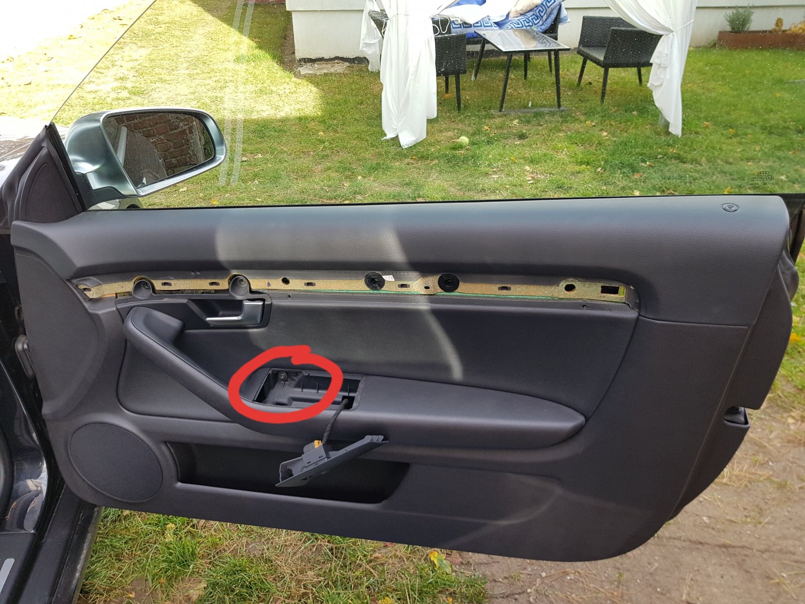

A jak ta sprawa wyglada w cabrio chce zmienić audio i wygłaszać drzwi ale tu boczek wyglada inaczej
I jak poradziłes sobie z boczkiem cabrio? Tu nie ma zadnej zaslepki pod podłokietnikiem

W cabrio jest sruba pod panelem szyb. Panel podważamy od zawiasów.

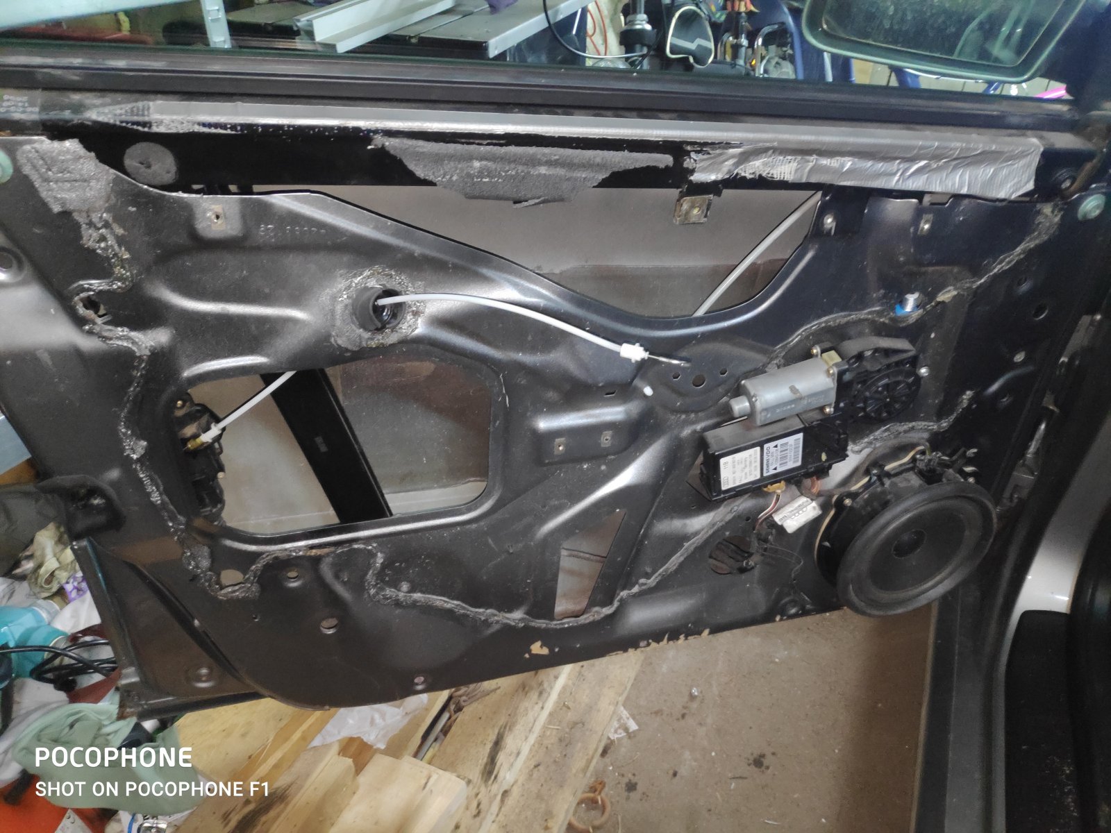

Witam, zwracam się z prośbą gdyż rozebrałem wczoraj boczek drzwi kierowcy w celu regeneracji przełącznika opuszczania szyb. Widok jaki zastałem po rozebraniu zdziwił mnie gdyż ktoś musiał tam nieźle grzebać. Wydaje mi się że brakuje pianki?? Czym to ewentualnie zastąpić bądź okleić?
Kupić uzywke i uzupełnić.

Ok, dzięki będę szukał. Tylko co trzeba być za mistrzem mechaniki i całość wyrzucić ?
