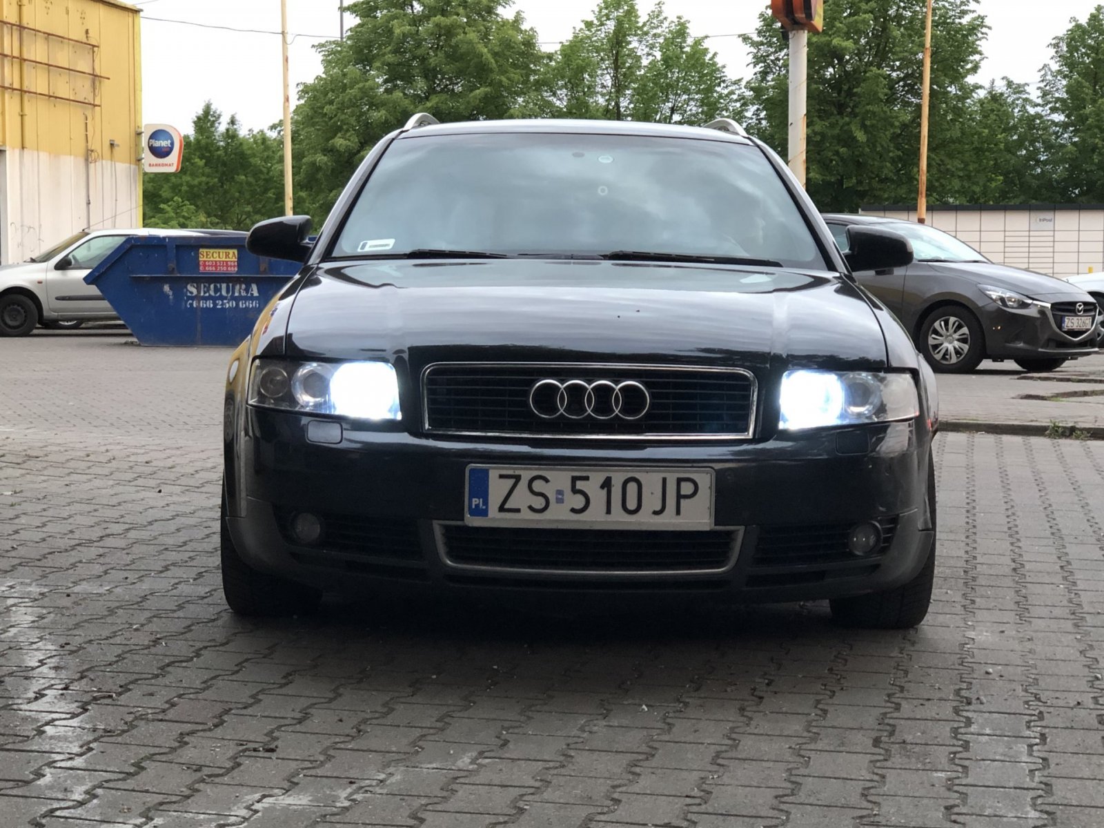

drażni mnie trochę to mega żółte światło na DRL. Fajnie jakby znalazł się jakiś półśrodek pomiędzy lepszą barwą na DRL i jakością swiecenia na długich. A może właśnie chociażby te tungsramy?
W nocy raczej nie jezdze, wiec wrzucilem najtansze ledowe h7 + dokupilem rezystory by nie wyrzucalo bledu zarowki i swieci zacnie
@kamil-vag Masz zdjęcie jak świecą te tungsramy megalight ultra  na drl w drogowych.
Bo ja mam teraz włożone takie te 5500 czy 7500 już nie pamiętam. Drl ładnie białe, ale jak drogowe odpale to na niebiesko tak daje, że jazda jest strasznie męcząca.
Szukam jakiegoś kompromisu aby w miarę na biało w drl było ale i aby drogowe światła tez mieć ;)
DSC_0787.jpg.bcd615f1aca94de71c5995333f4
Ja już dawno się wyleczylem z białych DRL na poczet dobrych drogowych... Wracałem raz w nocy z trasy, ok 200km nocą i powiedziałem nigdy więcej...
Wsadzaja też LED 4300k i wtedy jest biały DRL ale drogowe też bez szału...
No właśnie ja też już się wyleczyłem :D :D
W każdym razie, Ledy tak jak mówisz fajnie biało, ale zasięgu to one nie mają ;/ Dzięki za foto:)
