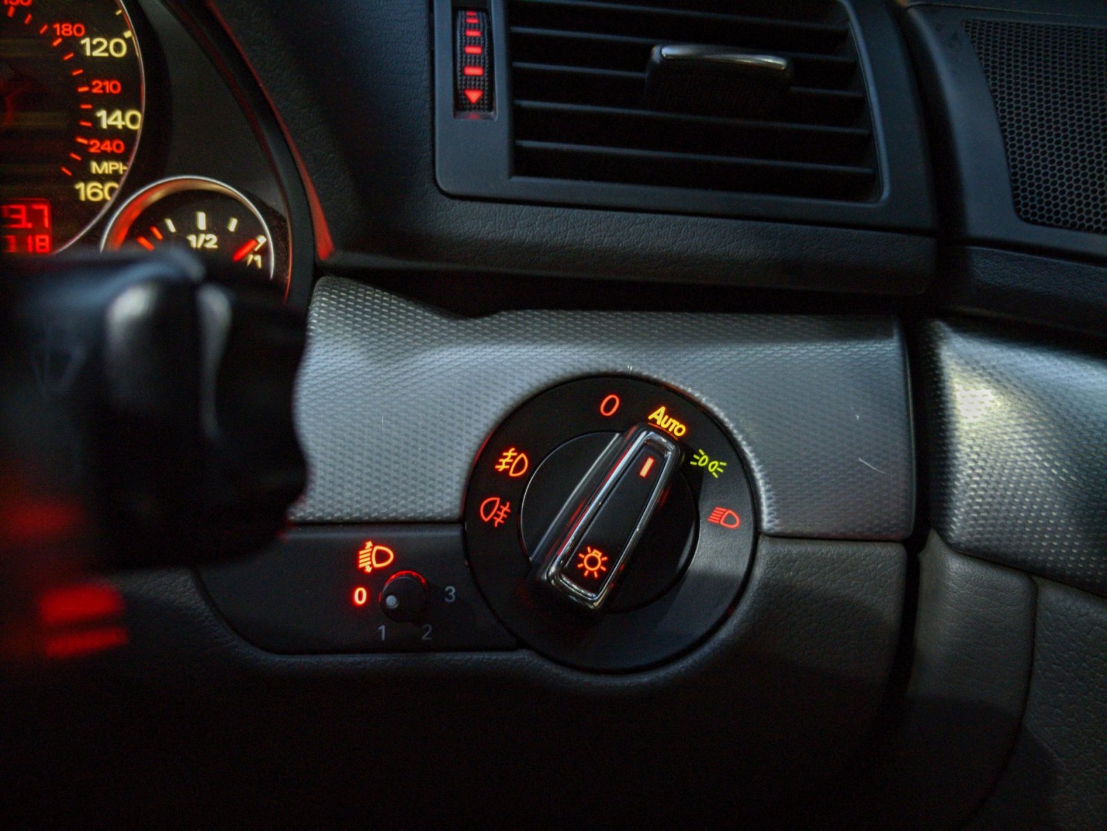

Pozwolicie, że się przyłączę.
Mam włącznik AUTO z Aliexpress, dołożyłem moduł DRL 30% od dzienne.eu
Nie stosowałem przekaźnika ani przełącznika DRL oryginalnego.
Sterowanie DRL mam podpięte pod szaro-czerwony przewód czyli postojowe światła.
Problem jest tego typu że:
Gdy mam włącznik na AUTO i uruchomię samochód gdy jest jasno to normalnie zapala się sam DRL i jest okej, jajka zaczynają się gdy czujnik zmierzchu (który jest w włączniku AUTO - zdjęcia zaraz postaram się wrzucić) wykryje niedomiar światła (czyli powinien załączyć światła mijania) załącza światła. Okej wszystko super, gdy znowu jest dostatecznie jasno to automat powinien przerzucić się na wyłączenie wszystkich świateł - więc skoro postojówki (pod które się podpiąłem) w teorii mają zgasnąć to powinny zapalić się drogowe 30%, a co się dzieje? Święcą się światła pozycyjne przez co nie reaguje moduł DRL.
Ręczne przełączenie włącznika na 0 i na AUTO rozwiązuje problem do czasu gdy czujnik sam nie włączy świateł mijania - wtedy znowu blokuje się na pozycji.
Czyli : DRL-> gdy ciemno to mijania -> gdy jasno to postojowe (tu się zatrzymuje)  ------ DRL gdy jasno...
Jest ktoś w stanie pomóc?
Podłączenie się pod światła mijania mogą rozwiązać problem?
Tutaj powinieneś szukać problemu ?
Jak dokładnie to podłączyłeś? Pod mce?
Jak chcesz mieć czujnik zmierzchu to lepiej załóż sobie na oryginalnych częściach (wcale tak dużo nie kosztują, allegro pęka w szwach) i będziesz miał jak z fabryki a nie kombinujesz z chińskimi wynalazkami. Nie oceniam, nie krytykuje, ale zdecydowanie nie polecam ?
Według instrukcji z dziennie.eu
Czerwony +12v
fioletowe pod długie czyli biało-żółty i biało-czarny
zielony pod szaro-czerwony - postojówki
niebieski masa
zółty nie używam bo to CLH
czarny pod bezpiecznik nr5
Zrobienie ori czujnika zmierzchu to sporo dłubania i kasy.
Zdaje sobie sprawę z tego że może to nie działać super idealnie i w 100% ale poświęcam się dla nauki i może będę mógł innych zainspirować że da się uzyskać podobne lub takie same efekty bez wydawania góry hajsu i rozwalania pół auta :D
Te włączniki są dedykowane do VW niestety... być może nie jest wystawiany sygnał do MCE na wyłączenie postojówek i tyle...
Zobacz normalnie miernikiem czy podaje Ci cały czas napięcie na wejscie do MCE od postojowych...
Nie wiem czy dobrze pamietam ale ori włącznik działa właśnie tak, że daje sygnał do MCE po przekreceniu na postojowe, a przekreceniu na mijania sygnał z postojowek ginie a mimo to swiecą sie dalej, czyli MCE sobie setuje to ustawienie i zapewne je rozłącza dopiero pozycja na 0...
Druga sprawa, też myślałem nad tym włącznikiem z ali, ale jets problem bo na 0 nie powinno dzialać nic, a pewnie się u Cb załącza DRL...
Wcześniej miałem tryb skandynawski więc jeździłem na opcji AUTO, więc gdy było jasno to miałem postojowe zakodowane VCDS, a gdy było ciemno to załączał mijania.
Więc czy miałem 0 czy AUTO to nadal miałem postojowe, przed montażem DRL wykodowałem tryb skandynawski żeby to się nie gryzło, więc obecnie w pozycji 0 i AUTO (gdy jest jasno) zapalają się DRL.
Myślę nad tym czy podłączenie zielonego kabla DRL do przewodu świateł mijania rozwiązał by problem.
Czyli według tego co piszesz to MCE robi podtrzymanie świateł postojowych jak dobrze rozumiem? Dopiero przejście na 0 go resetuje?
Tak mi się wydaje, łatwo to sprawdzisz miernikiem na ori wlaczniku.
Podłącz i sprawdź czy w momencie przełączenia na mijania dalej wystawiony jest sygnał z postojówek, ale wydaje mi się, że nie...

Kompletnie nic nie robiłem w tym temacie bo nie miałem czasu - widzę że się sytuacja poprawiła i zaczęło to działać prawidłowo :DD
Dziwna akcja ale skoro działa to po co drążyć temat? Narazie się zawieszam w tym :D
