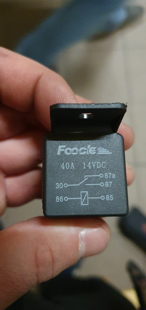

Czy ten przekaznik jest ok?
Musiałeś dać stały plus a nie po zapłonie... napisz jak podłączyłeś...

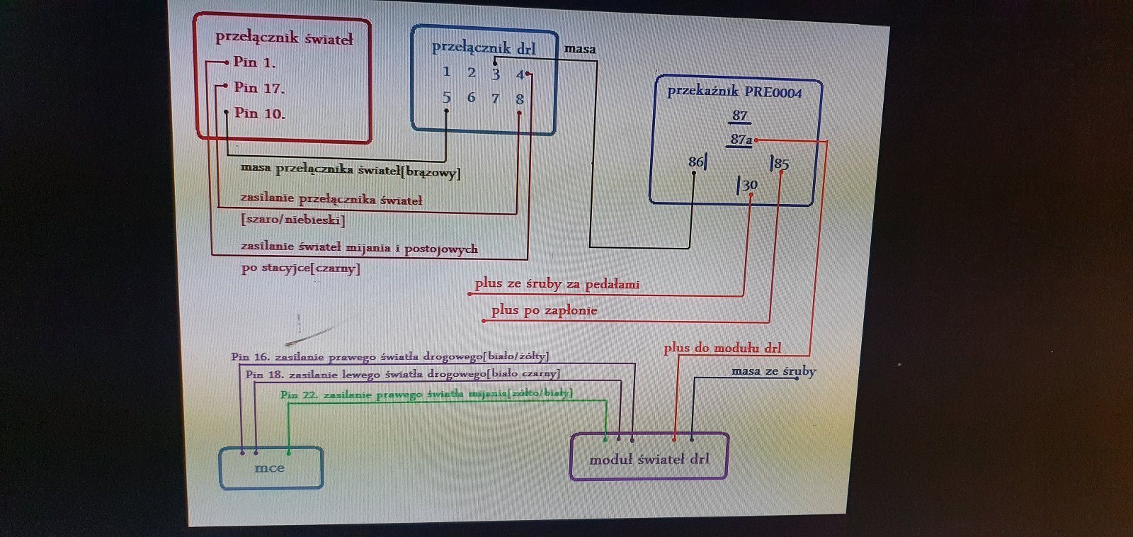

Kierowałem sie tym schematem co tutaj ktoś wrzucił. Na pin 85 przekaznika plus po zapłonie,a na pin 30 stały plus

ja u siebie montowałem DRL na włączniku z B7 i wszystko działa jak należy - montowałem zgodnie ze schematem pokazanym wyżej

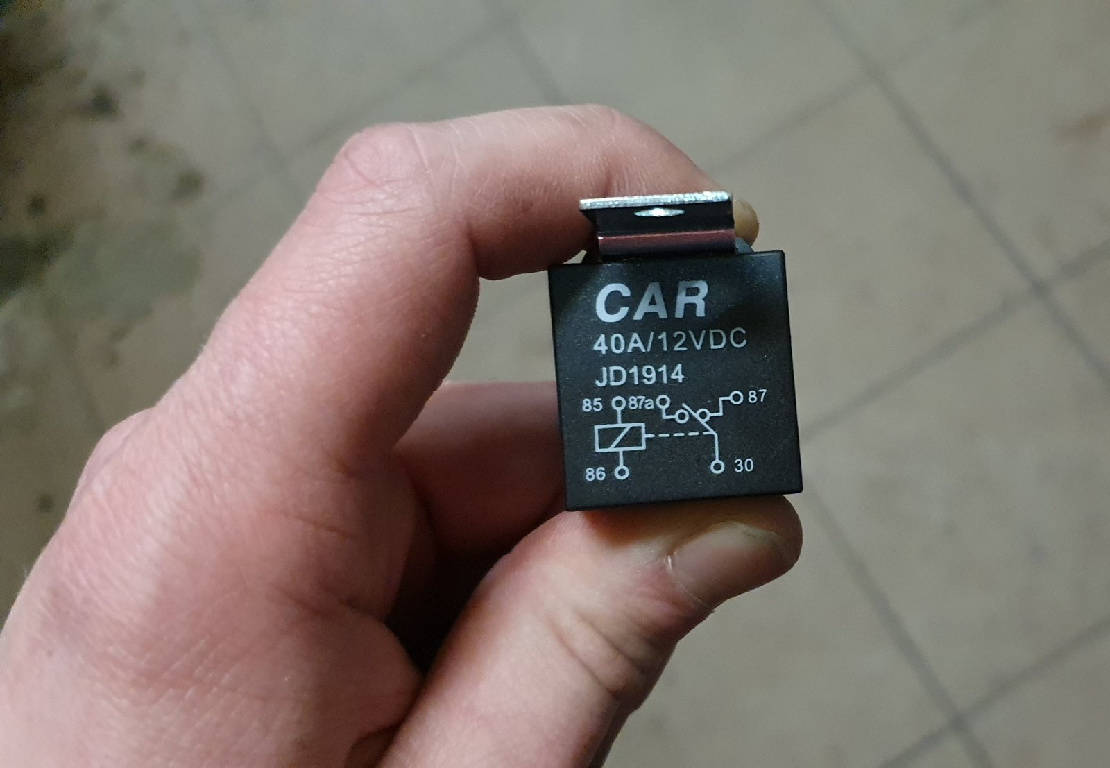

Nie pomyliłeś plusa po zapłonie z plusem stałym przy podpięciu ? ? ?
Zobacz czy jak przekręcasz kluczyk czy słychać jak zazbraja się przekaźnik... potem sprawdź czy na przewód czerwony modułu po wyłączeniu stacyjki dochodzi napięcie...
Cudów nie ma, moduł nie zasila się sam z powietrza, wiec albo źle wpiales przy przekazniku, albo przekaznik nie odpuszcza...
Sprawdze i dam znaka,ale wydaje mi sie,ze cos z przekaznikiem..
Ogarnalem temat,kupilem drugi przekaznik i dalej wsumie było tak samo - po wlaczeniu i wylaczeniu zaplonu szło zasilanie na moduł DRL,zamieniłem miejscami plus stały i plus po zapłonie i teraz jest tak jak powinno.
Ale podpiete miałem wg tego schematu co,ktoś tutaj wrzucił czyli (pin 85 przekaznika plus po zapłonie,a na pin 30 po zapłonie)
Moze jakies inne przekazniki mam,albo nie wiem :P

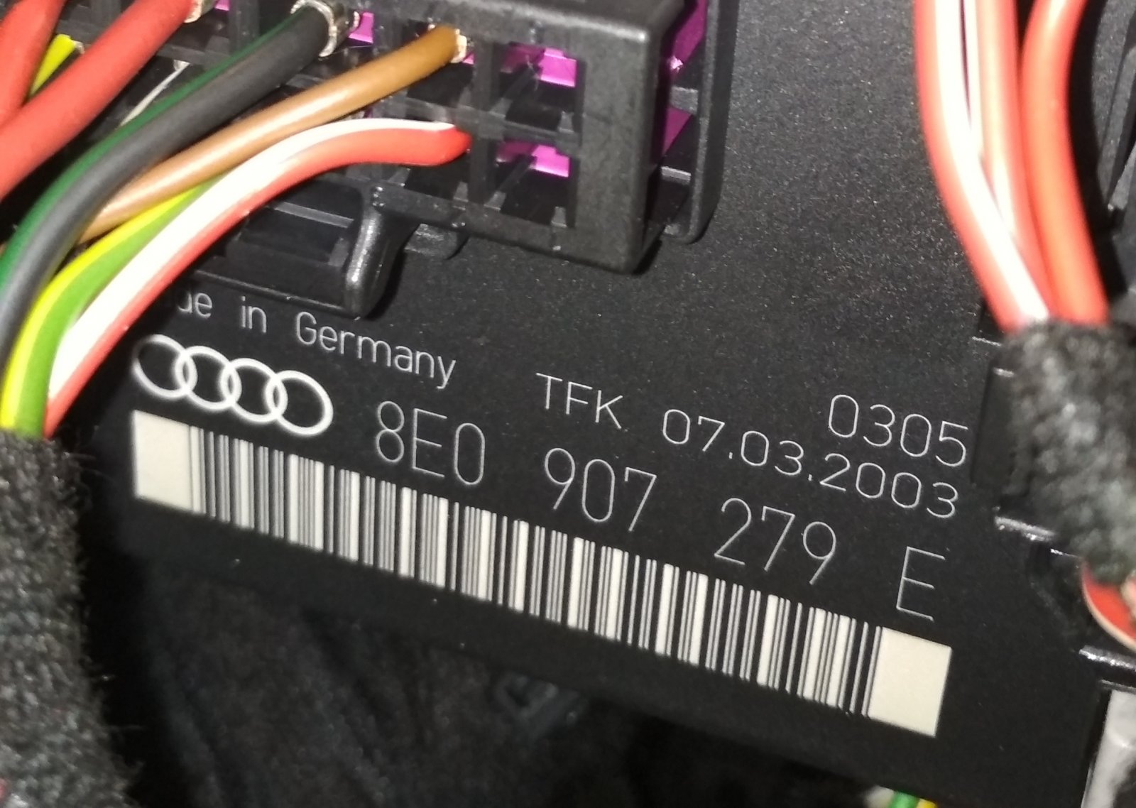

Witam. Kupiłem moduł be-smart. Nie chcialbym tego montowac pod maska, mimo ze juz obczailem kabelki od drogowych itd. Czy ktos moglby pokazac jak to podlaczyc wewnątrz gdzies przy bezpiecznikach i jak się tam dostac. Chodzi mi o najprostsze podlaczenie, czyli dwoch kabelkow od lewej i prawej żarówki drogowych, jeden kabelek do napiecia ktore pojawia sie przy postojowych, jeden po stacyjce, masa i plus, bez clh i innych bajerów.
Czytalem watek i widze schematy z czyms co sie nazywa mce, ale nie wiem gdzie to w ogole jest itd, czy to jedyny sposob podlaczenia "nie pod maska".
Zdjecia mile widziane.
Z gory wielkie dzieki :)
Edytowane przez marioo444
Moduł mce znajdziesz po lewej stronie (strona kierowcy) jak zdejmiesz półkę, on zawiaduje całą elektryką i najlepiej się tam wpiąć z kablami - mam tak u siebie i jest git. Po prostu znajdujesz odpowiedni kabel i przed kostką która wchodzi do modułu dołączasz kabel od be-smart. Musisz tylko sprawdzić czy masz mce w wersji low czy high bo różnią się one kabelologią - sprawdzisz to po numerze na module - w wątku o mce masz wszystko fajnie rozpisane
Dziękuję. Już coś wiem. Modul widze, zaraz sprawdze czy to high, czy low. Czy np. przewod od lewej żarówki dlugich, ktory juz wyczailem przy wtyczce do lampy bedzie szedł właśnie bezposrednio do tego mce i bedzie mial ten sam kolor? Tak to należy rozumieć, czy raczej bedzie przechodził jeszcze przez jakies inne uklady?
Mój modul to 8E0907279E, zalaczam zdjecie, E to niby high... z tego co znalazlem. Czyli bedzie latwiej? :)
