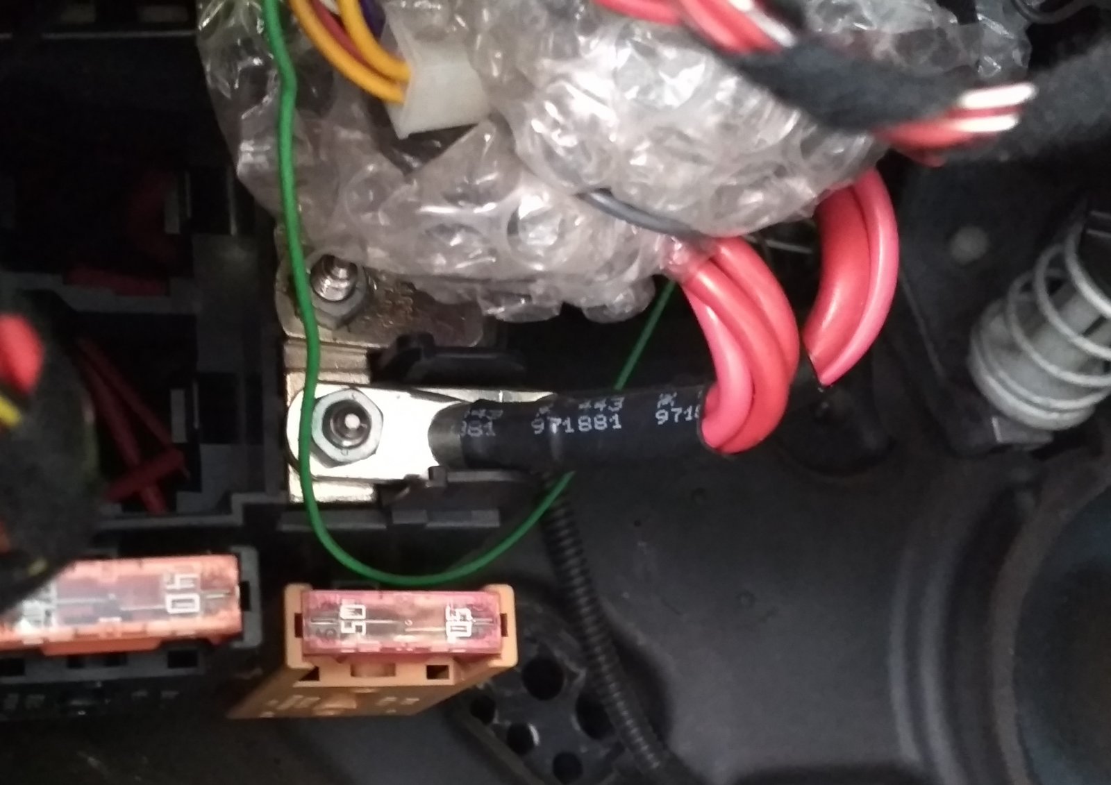

Z własnym bezpiecznikiem oczywiście.
Podłączyłem wszystko, działa. Bardzo dziękuję Wam za pomoc. Nie podłączałem czarnego i żółtego kabelka od modułu be-smart. Światła długie w funkcji dziennych włączają się po chwili od uruchomienia silnika, gasną przy włączeniu jakichkolwiek innych świateł.
Może komuś się przyda, moje podpięcie dla modulu be-smart wyglada tak:
Fioletowy 1 z modulu DLR pod pin 16 we wtyczce B MCE
Fioletowy 2 z modulu DLR pod pin 18 we wtyczce B MCE
Zielony z modułu DLR pod pin 3 wtyczki C w MCE
Niebieski (masa) z modułu DLR pod śrubę którą przykręcony jest moduł MCE
Czerwony (stały plus) z modułu DLR pod śrubę o którą pytałem, jest zdjęcie w poprzednim poście, bezpiecznik byl na kabelku w zestawie.
Światła dzienne świecą na żółto (sprostowanie: delikatnie na żółto, z wiekszej odległości tego żółtego tak nie widać - jest całkiem spoko wg mnie), ale nie ma to dla mnie znaczenia, ważne że oszczędzam ksenony i nie ma "wioski" z jakimś dodatkowym oświetleniem.
