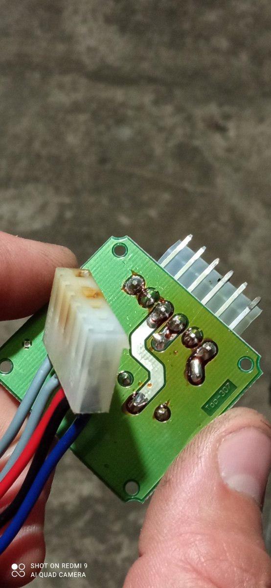

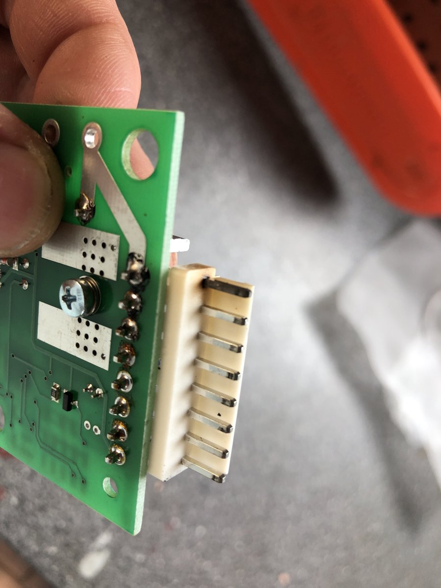

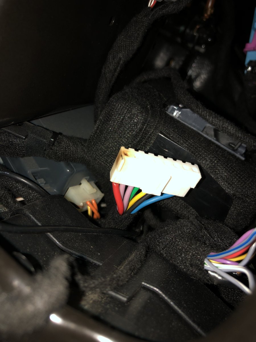

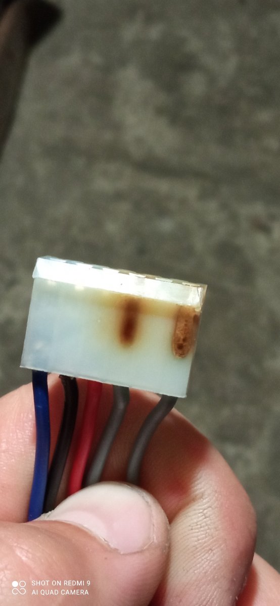

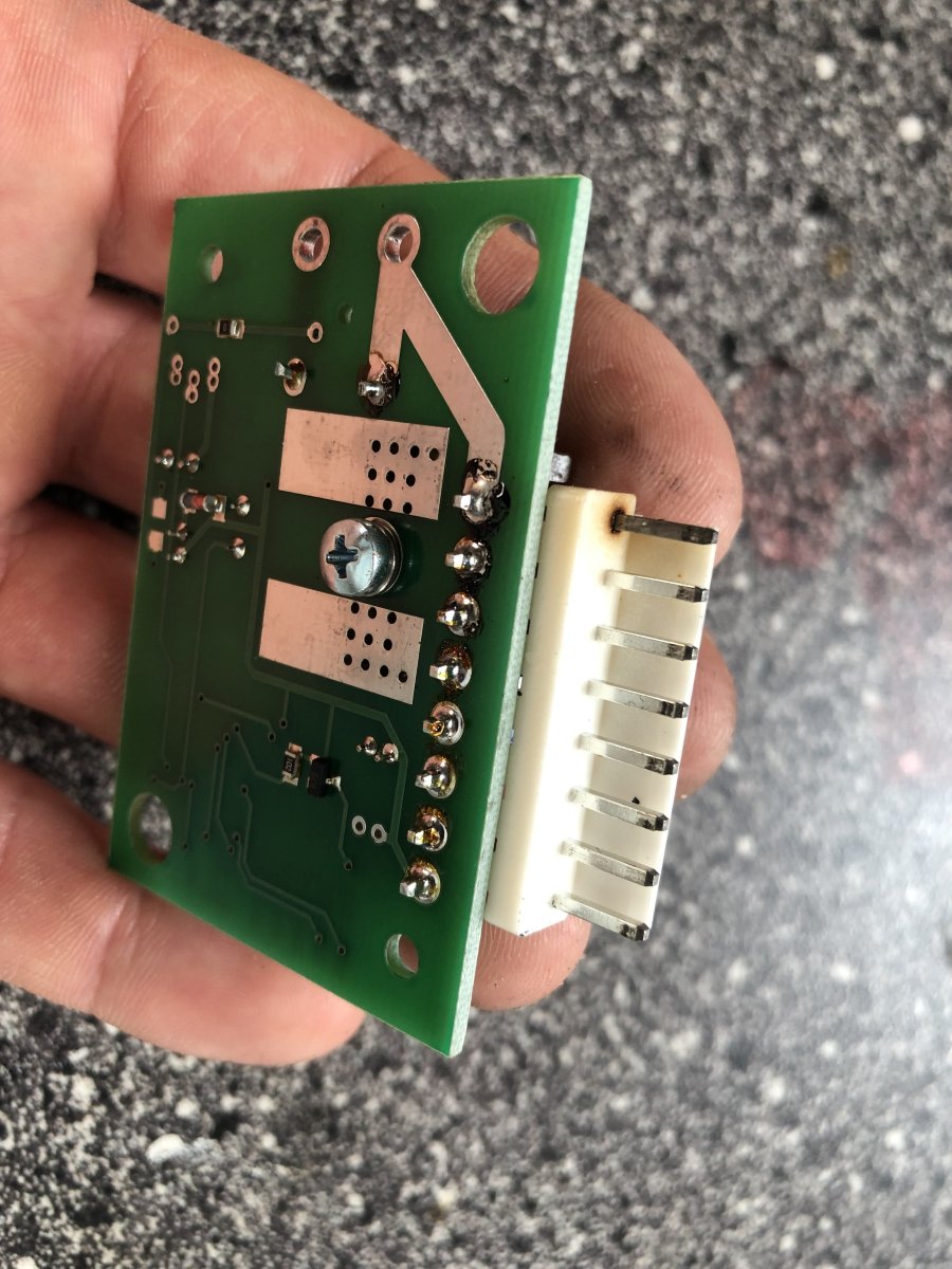

Siema, wczoraj zauważyłem, że DRL przestały mi działać. Zaglądam do modułu i taki widok jak na zdjęciach poniżej. Dodam, że moduł montowałem według schematu z poprzedniej strony. Ogólnie ten moduł jest z drugiej ręki, ponieważ Ziomek rozbił auto i sprzedawał. U mnie działał dwa lata, u niego może podobnie. Myślicie, że to przypadek, wada fabryczna, czy montaż, dlaczego mógł się pin zjarać plusowy we wtyczce? Druga sprawa, wiem, że można zwiększyć troszkę napięcie i zrobić tak, aby DRL działał np na 50%, jak to można zrobić?
Edytowane przez szpakuziom
Bo był słaby kontakt. Za luźno siedziała w tym miejscu kostka na pinie, a że jest to pin zasilający, rezystancja przejścia była zbyt wysoka, co doprowadziło do iskrzenia i wzrostu temperatury na kontaktach.
No to ładnie. To chyba trzeba moduł zmienić na inny, bo jak takie cyrki z tym, to lepiej nie ryzykować.
Weź sobie taki moduł co ma regulacje od 0 do 100% co 1% ;)
