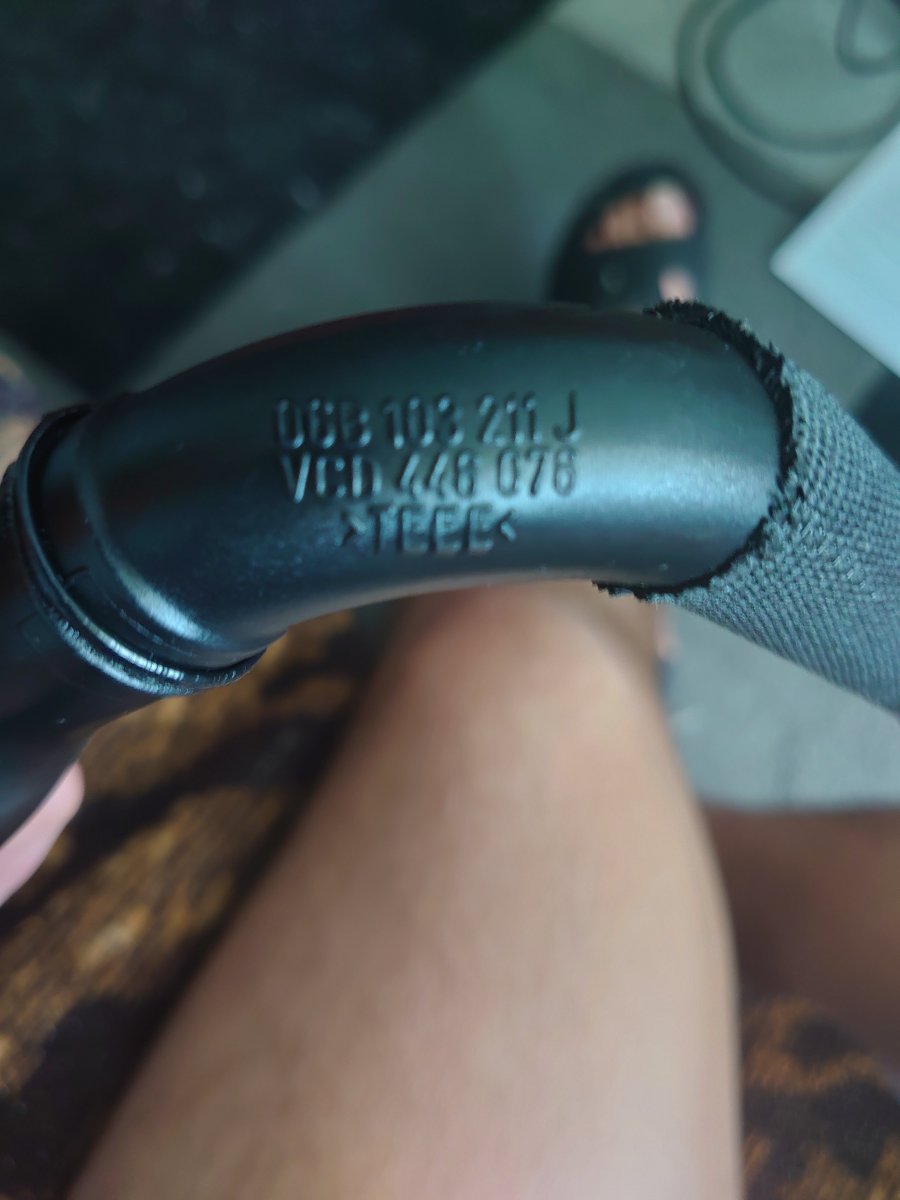

Anelson Opublikowano 11 Czerwca 2020 Opublikowano 11 Czerwca 2020 Koledzy w ALT są dwie odmy i dwa różne zawory odmy. 06B103211J - to jest odma z B7 - na forum podana jest odma z B6 . W związku z tym audi zmieniło coś napewno, bo są inne numery części . Biorę się za wymianę, to piszę . Poprostu coś za dużo zaczął brać, zobaczyłem ,że z odmą coś nie tak jest i wali olejem w dolot. Przewód przy gruszce się rusza. Oddam to wszystko na sprawdzenie. Może dlatego przed wymianą odmy oleju auto nie brało, a jakikolwiek pobór wystąpił po wymianie odmy. Fabryczna odma w B7 ma numer 06B103211J i jest droższa o 50 zł od tej odmy z literą H na końcu . - weźcie to koledzy sprawdźcie. W ogóle mam takie dziwne wrażenie co do odmy - że jak założyłem slimakowy zacisk na górną część odmy - wzięło wiecej oleju niż jak nie bylo żadnego zacisku na odmie i odma była jakby załamana. Zadzwonię do zaufanego mechanika i postaram się zobaczyć co z tą odmą u mnie jest - bo może pobór oleju na poziomie zwiększonym do 200-250ml/1000 km jest wynikiem właśnie tego. Gdy kupiłem auto - odma była oryginalna, ale pęknięta. Lecz auto nie brało ani kropli. Po wymianie odmy musiałem coś dolać - ok 500-700 ml/10 tyś km . Teraz ta odma przejechała 4 lata i 150 tyś km. Była czyszczona, ale mam wątpliwości. Niby zwykła rura, ale dość dziwne ,że audi to poprawiało - może w tej gruszce jest jakaś membrana, albo w środku konstrukcyjnie odma w B7 sprawiała, że olej do miski wracał, a nie szedł na spalenie jak w B6 . To by tłumaczyło problemy użytkowników z poborem oleju mimo remontów generalnych jednostki. Podjadę do zaufanego mechaniora i z nim obadam tę odmę. . Już niejeden mi mówił, by wymienić odmę, gdy zwiększy się pobór oleju ,a olej jest w dolocie. Pierścionki są okej napewno , bo przy testowaniu specyfiku o nazwie Xado Anticarbon - z pierścieni nie wywaliło żadnego brudu - nic , nawet paprocha małego. Co świadczy o tym, że wszystko jest okej, auto musi mieć dobrą kompresję i działa jak należy. Więc pierścienie bym wyeliminował, bo i pod endoskopem jest czysto na tłokach. Raczej nie ma szans ,że się zablokowały pierścionki. Ta odma jest zagwozdką tego silnika odkąd mam ten samochód. Zastanawiałem się jak to możliwe ,że auto z pękniętą odmą nie brało oleju, a po wymianie cokolwiek dolewałem. Teraz już będąc pewien, że chcę to wszystko posprawdzać i tę odmę wymienić - dochodzę do wniosku, że Audi zrobiło bardzo ciekawe zabiegi . I możliwe, że nie bez powodu są dwa zawory i dwie odmy, mimo ,że na oko to ta sama rurka. Coś do cholery w tych silnikach sprawia ,że olej znika - bez śladu. Oczywiście - mogę założyć, że u mnie przy poborze względnie akceptowalnym - ta odma daje mi popalić i głównie o niej myślę. Lecz u innych mogą to być pierścienie na tłokach, ewentualnie coś innego. Problemem ALT jest też fakt, że nie ma dwóch takich samych silników. Napewno nie każdy ma pełną historię z ASO, wydruki kiedy co było robione, czy olej co 15 tysięcy jak u mnie od fabryki, czy co 30 tyś. Nie wiadomo jaki olej lany był i czy inne filtry też były wymieniane. Mam nadzieję, że odkryję jakiś przełom i po sprawdzeniu wszystkiego i wymienieniu odmy na tą dedykowaną fabrycznie dla modelu B7 - zauważę ,że olej jest w misce , a nie w dolocie, czy też nie spływa tak długo. Możliwe jest ,że 4 lata temu mechanicy popełnili błąd i wstawili mi odmę z B6 - ponieważ nawet na forum widnieje jeden model odmy . Jeśli chodzi o zdrowie silnika to pewnie nic się nie stało, ale może ta odma miała poprostu wpływ na to, że olej zaczął gdzieś znikać, długo spływać i w ogóle silnik go zaczął brać - gdzie kiedy kupiłem auto , żadnego poboru nie zauważyłem. . . Będę działał. Napewno punkt zaczepienia jest .

Anelson Opublikowano 20 Czerwca 2020 Opublikowano 20 Czerwca 2020 Tak mam dzis dzialac Panowie. Rurę mam . Koszt 260 zl z końcówką J. Będę działał. W dolocie z jednym z mechaników - przy pogadance popatrzyliśmy w dolot i jakis olejek tam jest co świadczy o jakiejs niesprawności. Inni mówią ze sladowe oleju ilości mogą tam byc . Ja myślę ze wali olejem w dolot . Ogarniemy jak trzeba i zobaczymy . Ten mechanior jest najlepszym jakiego znam i poskłada to super tak jak trzeba. Ta odma stara ma 4 lata i 150tys km .zobaczymy jak ze stanem jej. Zawor wymieniany w tym czasie dwukrotnie. Pozdrowki i będę pisał
Anelson Opublikowano 3 Lipca 2020 Opublikowano 3 Lipca 2020 (edytowane) 11 godzin temu, Rosomak91 napisał: I co? I co? Jestem ciekaw postępów. Cóż. Teraz jest jak fabryka. Nawet wywaliłem ślimakowy zacisk na łączeniu zaworu z dolotem. Poprostu rura nachodzi na rurę i tyle. Stara odma w srodku miala czarny syf na ściankach, który sie odłożył w jakiś sposób przez te 4 lata i ok. 130tys km. Teraz jest super. Cóż. Muszę gdzieś pojeździć żeby zobaczyć co się dzieje. Teraz odma ładnie siedzi. Powinno być git. Przejadę ze 2tys km i zobaczymy. Jest tak jak ma być. I solidnie posprawdzane elementy. Liczę że olej będzie wracał do miski. Edytowane 3 Lipca 2020 przez Anelson
