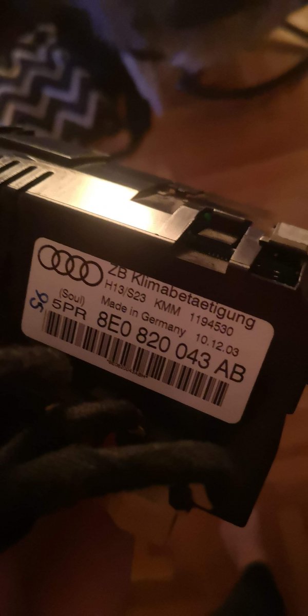

cyryl19955 Opublikowano 11 Marca 2021 Opublikowano 11 Marca 2021 (edytowane) Pomysł z zebraniem tego do kupy dobry, ale po przeczytaniu tego wszystkiego pojawia się więcej pytań niż odpowiedzi :C Do rzeczy, szukam klimatronika 1DIN, z ogrzewaniem i opcjonalnie czujnikiem jakości. Teoretycznie na liście jest podany 8E0 820 043 AB - ale podobno od 18*. Czy ktoś mógłby potwierdzić jaka jest temp. min. dla 8E0 820 043 AF ?? Będzie problem z działaniem tego klimatronika bez czujnika jakości powietrza (docelowo planuje dołożyć ale z czasem). edit: ok chyba już załapałem oprócz wybrania modelu istotna jest data produkcji, zatem 8E0 820 043 AB może być 16 lub 18 st. Edytowane 13 Marca 2021 przez cyryl19955
