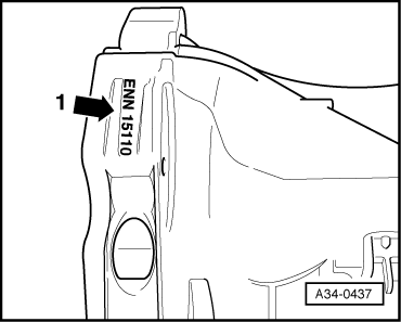

piotrekrkk Opublikowano 13 Sierpnia 2016 Opublikowano 13 Sierpnia 2016 koledzy, a czy da się rozkminic jakoś rok produkcji po numerach na skrzyni? Wysłane z mojego Redmi Note 2 przy użyciu Tapatalka
kamil-vag Opublikowano 13 Sierpnia 2016 Opublikowano 13 Sierpnia 2016 Da się Przykład: ENN 15 11 0Kod literowy - ENN Dzień - 15 Miesiąc - 11 Rok produkcji - 2000
piotrekrkk Opublikowano 13 Sierpnia 2016 Opublikowano 13 Sierpnia 2016 ☺ dziękuję bardzo Wysłane z mojego Redmi Note 2 przy użyciu Tapatalka kurde ale mam gwoździa, rok temu zmieniałem sprzęgło i 2mase w gbq, teraz poszedł drugi bieg. i nie wiem co mam robić, bo je chce zbytnio skrzyni gbq a nie mam pewności czy zestaw mojego sprzęgła pasuje do gya, bo jeśli nie pasuje to lepszym rozwiązaniem byłaby skrzynia jam. Wysłane z mojego Redmi Note 2 przy użyciu Tapatalka
