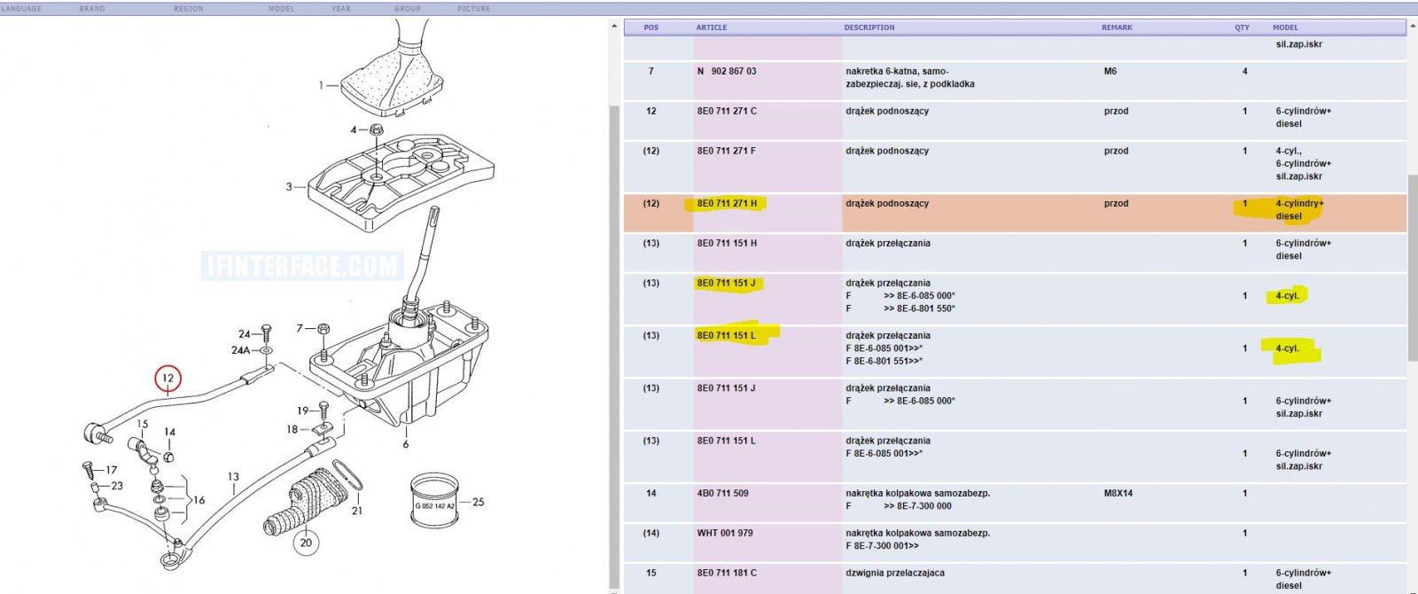

Blachu Opublikowano 29 Września 2017 Opublikowano 29 Września 2017 Panowie szykuję się do swapa skrzyni w b6 1.9 tdi awx 5 bieg na hck. Pytanie, czy wybierak (nie wiem, czy fachowo to nazwałem, dodam zdjęcie niżej) z awx będzie dobry? Czy musi być koniecznie od skrzyni 6 biegowej hck? Oczywiście drążki (cięgna) mam już od skrzyni hck. Zdjecie podgladowe elementu o który pytam: Wysłane z mojego SM-G930F przy użyciu Tapatalka
kamil-vag Opublikowano 29 Września 2017 Opublikowano 29 Września 2017 Musi być od 6B - może być zarówno z B6 AVF i z B7 z któregoś 2.0 TDI

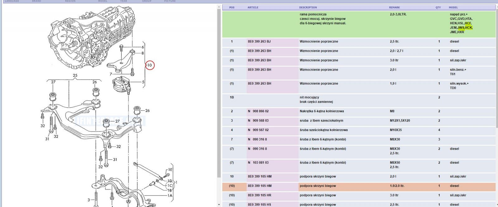

kocel Opublikowano 25 Października 2018 Opublikowano 25 Października 2018 Panowie czy łapa skrzyni oraz cięgna skrzyni HCK podejmą do skrzyni JWS

Jarek882 Opublikowano 12 Października 2020 Opublikowano 12 Października 2020 Odkopię temat. Wymieniał ktoś skrzynie GBA na JWS ? Z tego co widzę łapa jest ta sama co do HCK/HCF po numerach i cięgna chyba też ?
