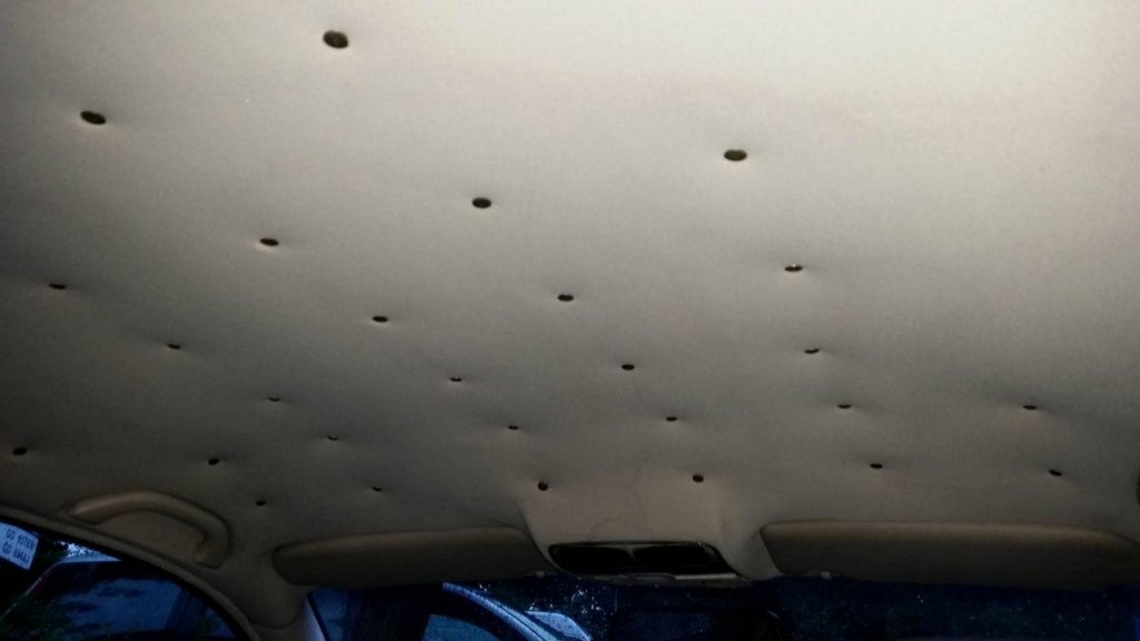

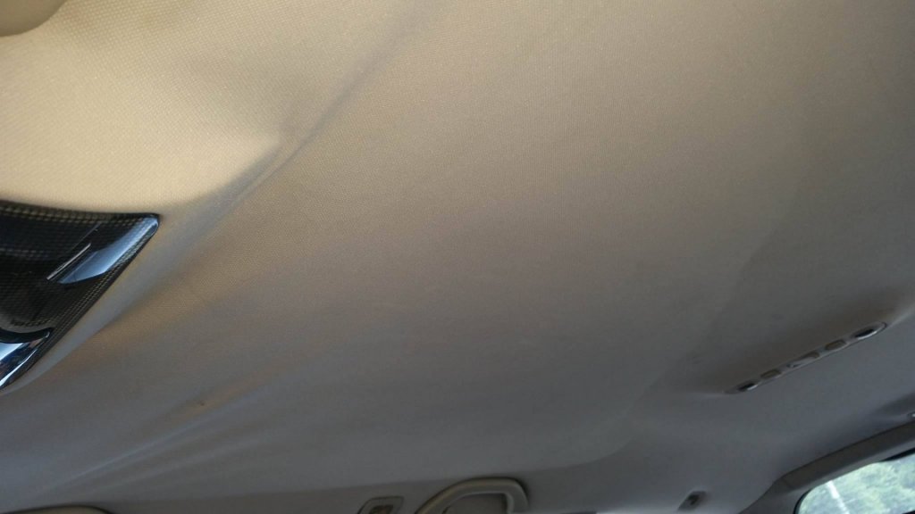

Undisclosed Opublikowano 26 Lipca 2017 Opublikowano 26 Lipca 2017 Pozwolę sobie odkopać temat U mnie także w tym tygodniu tapicerka podsufitki zaczęła się odklejać. W sumie jestem zadowolony, ponieważ poprzedni właściciel palił papierosy i cała jest zżółknięta. Próbowałem podkleić materiał wtryskując klej w sprayu przez otwory uchwytów bocznych, ale na nic się to nie zdało. Skończyło się na tymczasowych pinezkach. Chcę kupić materiał od Trend TJ, powiedzcie który na żywo wygląda najlepiej w b5, mam granatowe plastiki, a górę jak na zdjęciach. Chciałbym zmienić na szary "super-zamsz", jednak nie wiem czy lepiej prezentuje się ciemniejsza wersja czy jaśniejsza tego materiału. Ile materiału kupić na podsufitkę w avancie? Zastanawiam się też nad obklejeniem słupków A, ale nie wiem czy zastosować ten sam kolor czy też inny. Doradzicie?
