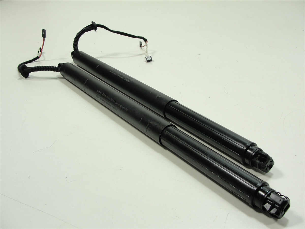

chester121 Opublikowano 14 Grudnia 2013 Opublikowano 14 Grudnia 2013 z zielonymi i dwoma cienkimi podkładkami, ale na waszym miejscu bardziej od cięższego zamykania martwił bym się opadnięciem klapy i przeciążeniem zawiasów itp….. polukalem sobie na allegro i chyba zrobię elektryczne otwieranie /zamykanie komplet siłowników nie jest wygórowany tylko od jakiego auta wziąć żeby było w miarę P&P patrzyłem na siłowniki ze skody superb II kombi i z opla vectry C kombi ale one troszkę za długie są niż nasze, parzyłem tez do audi ale one odpadają bo siłowniki są normalne a ruch klapy wymusza silnik zamontowany chyba do zawiasów wiec lipa. znalazłem tez zestaw do passata B6 kombi czy może pasować, poniekąd to krewniak wiec może?? skoda i opel maja chyba siłowniki pneumatyczne ( bo dochodzi do nich wężyk a pompę bez problemu można zamontować w klapie np. kolo mechanizmu wycieraczki ) macie jakieś pomysły inne typy aut z które mogą zostać dawcami????
Majkel Opublikowano 15 Grudnia 2013 Opublikowano 15 Grudnia 2013 masz na myśli te silowniki z superb II (3T9827851B)? Te są elektryczne i nie widać przy nich żadnego węzyka ani wejścia gdzie mogłby on wchodzić...
chester121 Opublikowano 15 Grudnia 2013 Opublikowano 15 Grudnia 2013 No ale skoro sa kabelki to nie problem je pociagnac gdzies do klapy. Bo rozumiem ze one pod wplywem pradu zaczynaja pracowac?? Czyli takie 2 amorki jakis sterownik i gotowe??? Wie ktos jakie wymiary maja ( dl i suw) Sent from my iPhone using Tapatalk
majkel20 Opublikowano 15 Grudnia 2013 Opublikowano 15 Grudnia 2013 jeszcze pewnie domykanie klapy by trzeba było zrobić No ale skoro sa kabelki to nie problem je pociagnac gdzies do klapy. Bo rozumiem ze one pod wplywem pradu zaczynaja pracowac?? Czyli takie 2 amorki jakis sterownik i gotowe??? Wie ktos jakie wymiary maja ( dl i suw)Sent from my iPhone using Tapatalk
