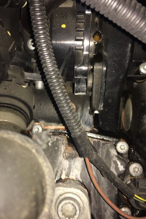

a4b8sv Opublikowano 11 Kwietnia 2017 Opublikowano 11 Kwietnia 2017 Witam a4 b8 1.8tfsi ubywa czasami troche plynu chyba znalazlem wyciek ( w zalaczonym zdjeciu) tylko poprosil bym o pomoc z czego to cieknie i z czym wiaze sie naprawa/wymiana/moze sama uszczelka? Lokalizacja: tyl silnika strona lewa(od kierowcy)

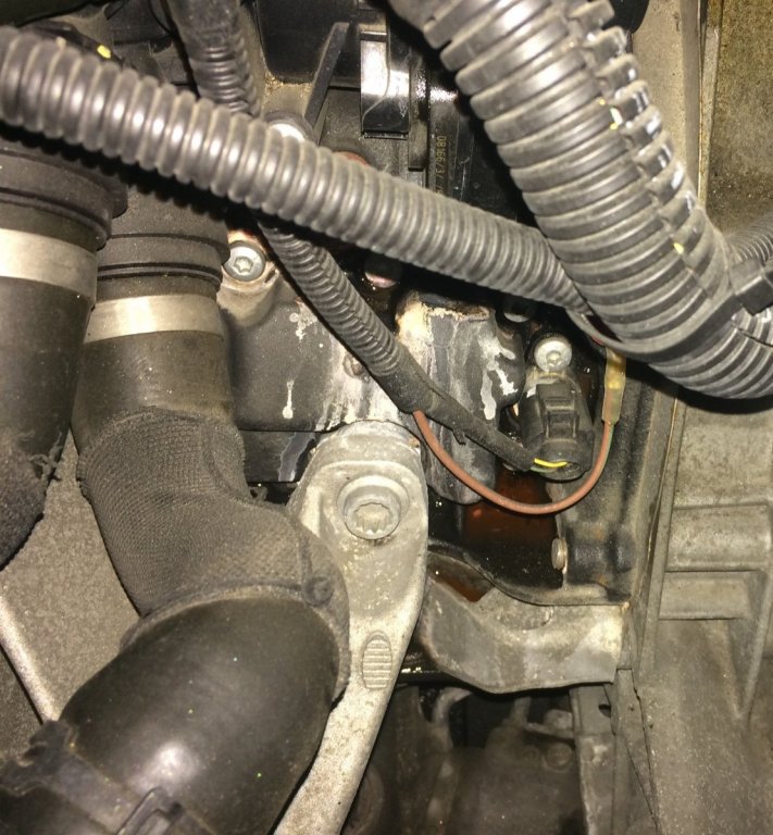

gieras1988 Opublikowano 17 Czerwca 2017 Opublikowano 17 Czerwca 2017 (edytowane) u mnie mam wyciek, widać go na łączeniu skrzyni i silnika od dołu udało mi się takie zdjęcie zrobić, po lewej skrzynia po prawej blok i na górze sławny króciec. Widać czerwone zacieki po płynie, możliwe to, że spod króćca leci tak jak te zacieki są ? dzisiaj będę wymieniał króciec na nowy za bagatela 20zł okolice króćca mam jakby w ropie koło pompy vacum zapewne a sam króciec na silikon, może ropa podeszła i pojawiła się nieszczelność. swoją drogą miesiąc temu była wymieniana uszczelka pod vacum Edytowane 17 Czerwca 2017 przez gieras1988

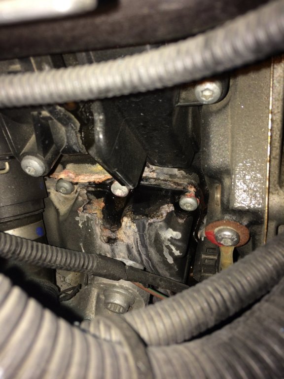

Marcin Pakuła Opublikowano 19 Czerwca 2017 Opublikowano 19 Czerwca 2017 (edytowane) Taka ciekawostka którą zdiagnozowałem w weekend. U mnie też wygiął się nieco króciec z tyłu silnika i zaczęło ciec (silnik BFB). Przyczyną był brak uszczelki pod elementem w który wkręcony jest zawór SAI który jest obok. Mechanik który wcześniej wymieniał prawdopodobnie króciec zapomniał jej zamontować. Wydostające się stamtąd spaliny odkształciły nieco plastik i było na tyle gorąco, że aż przypaliła się krawędź. Prawdopodobnie jest to powód dlaczego odkształcają się te elementy. Więc jak ktoś pisze, że odkształcił mu się króciec i zaczął ciec, niech sprawdzi także przy okazji uszczelkę przy zaworze SAI - czy ją w ogóle ma. Zgodnie z procedurą, uszczelkę tą wymienia się przy każdym demontażu zaworu. Z tego co znalazłem, moment dokręcenia SAI i króćca to 10Nm. Edytowane 19 Czerwca 2017 przez Marcin Pakuła
