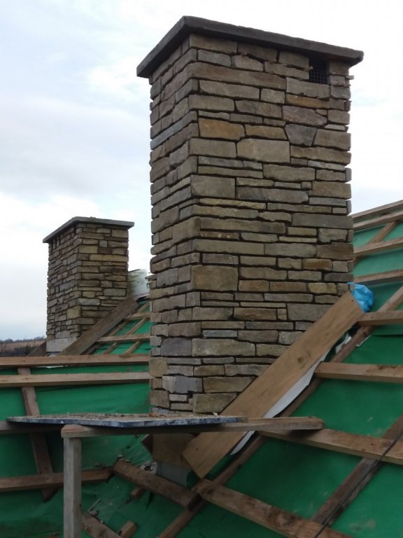

w ramach nudów poukładałem troche klocków

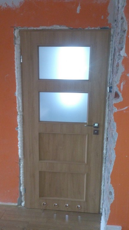

Koledzy czym obrobić drzwi - futrynę po osadzeniu w murze ?
Dodam, że futryna jest zwykła (nie regulowana) i nie chcę tutaj listwy wykończeniowej w kolorze drzwi tylko
gładź. http://classen.pl/pl/oscieznica-standard-2-pack,10,sg,219,pr,877.html
Drzwi + ościeżnica Classen
Od strony korytarza będzie kamień dekoracyjny, ale wiadomo, że drzwi muszą być obrobione czym coś
będzie trwałe i z czasem nie będzie pękało bo od strony pokój będzie to widoczne.
Pomyłka
Ostatnio widziałem podobny patent i Panowie obrabiali akrylem później pomalowali, później ja u siebie zrobiłem podobnie bo mi się to spodobało, ale u mnie pęka. Może za dużo nałożyłem akrylu.

Świetny komin .Gratulacje bo wiem ie układanie klocków zajęło czasu :)

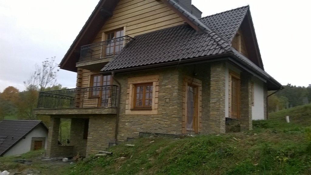

tu robiliśmy cały dom
U la la . Dach też niezgorszy :) W moich rejonach nie spotyka się tego typu domków :) Pale lizać ...
Gratulacje .
Faktycznie, bardzo urokliwy dom ;)

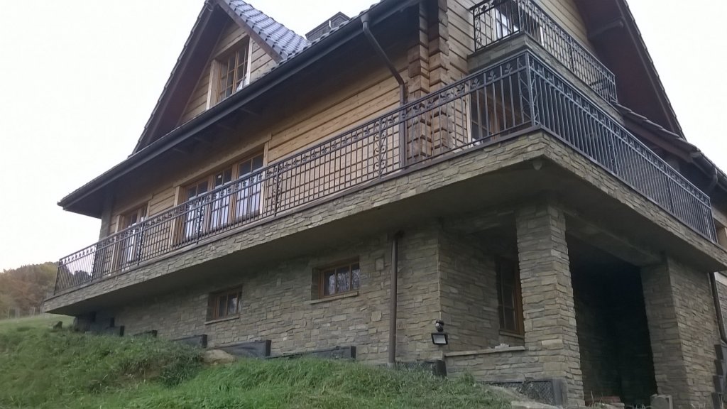

ale to nie mój dom .ja mam starą zakopiankę .:grin: ten domek to znajomego .duł z kamienia a reszta z bali drewnianych .u mnie to akurat dużo tego typu domów .
Ale nie zmienia to faktu ze fajnie zrobiłeś, tez czasami siedzę w tym ,żmudne to trochę.

Fugujesz ten kamień?

tak .ten jest fugowany .ale bez fugi na styk też ładnie wychodzi.siostrze robiliśmy bez fugi.
Zawartość dodana 14 minutes later
tu sa już zafugowane
