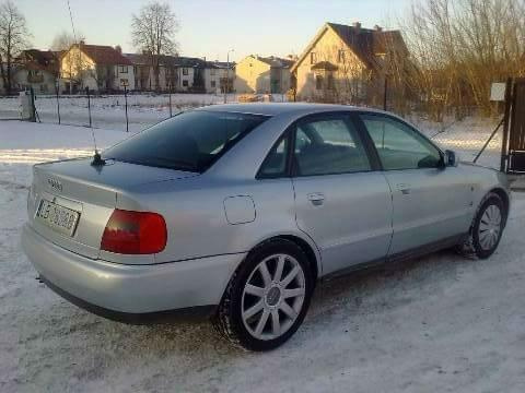

lukas551 Opublikowano 12 Lutego 2014 Opublikowano 12 Lutego 2014 tył też nie siedzi jak powinien na tych springach. to teraz tylko szukać na zamianę springi pod twoja budę Niżej powinien siedziec?? Nacisk osi tył jego jak i moj jest taki sam w zestawach i u mnie siedzi tak jak u Niego.Chyba ze zestawy są zle dobrane do A4

fafnasty Opublikowano 12 Lutego 2014 Opublikowano 12 Lutego 2014 ok jesli nr się zgadza to widocznie kwestia jakości foto hmm jak miałem -30 to był tył optycznie niżej

lukas551 Opublikowano 12 Lutego 2014 Opublikowano 12 Lutego 2014 http://images65.fotosik.pl/651/93db15cbde3137femed.jpg koło tył 245/40/18 ---------- Post dopisany at 22:18 ---------- Poprzedni post napisany at 22:15 ---------- Jednym słowem jest nie tak jak powinno byc.Szkoda ze pudełka nie masz bo napewno mogłbys zareklamowac
