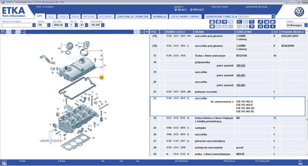

misiek95 Opublikowano 16 Listopada 2017 Opublikowano 16 Listopada 2017 Witam. Chciałem wymienić uszczelke w swoim AWX. Mam założoną pokrywe zaworów z rocznika 04 i jest ona inna od tej 00-03. Uszczelka ma wysokość ok 6mm u mnie, a w tych starszych jest to 9- 10mm i taką też proponowali mi w sklepie, bo innych nie ma... Podrzucicie jakis numer albo informacje gdzie szukać prawidłowej uszczelki? Pozdrawiam
kamil-vag Opublikowano 16 Listopada 2017 Opublikowano 16 Listopada 2017 Etka pokazuje tylko jeden nr uszczelki - 038103483D A jaki masz nr pokrywy - 038103469AE ?
misiek95 Opublikowano 4 Grudnia 2017 Opublikowano 4 Grudnia 2017 (edytowane) W dniu 16.11.2017 o 20:49, kamil-vag napisał: Etka pokazuje tylko jeden nr uszczelki - 038103483D A jaki masz nr pokrywy - 038103469AE ? Tak. Uszczelki są na 100% dwie i miałem obie jednocześnie w rękach, kiedy zmieniałem pokrywe zaworów na tę nowszą. Kamil, jeżeli masz dostęp to sprawdź mi proszę czy pokrywa w BGW w passacie i BPW w b7 ma taki sam numer... Edytowane 4 Grudnia 2017 przez misiek95
kamil-vag Opublikowano 4 Grudnia 2017 Opublikowano 4 Grudnia 2017 (edytowane) 49 minut temu, misiek95 napisał: sprawdź mi proszę czy pokrywa w BGW w passacie i BPW w b7 ma taki sam numer... BPW - 038103469AE BRB,BKE - 038103469AE BGW - 038103469AE Uszczelka ta sama wszędzie: 038103483D Z czego przy Passacie jest jeszcze wyszczególnienie, że pasuje do innych pokryw. Z czego pokrywa AD i AH jest od silników montowanych poprzecznie... Edytowane 4 Grudnia 2017 przez kamil-vag 1
misiek95 Opublikowano 4 Grudnia 2017 Opublikowano 4 Grudnia 2017 Dzięki. Biore w takim razie ze sklepu jedyną która jest i skręce ją na chama. Jak sie nie uda to trudno, droga nie jest.
kamil-vag Opublikowano 4 Grudnia 2017 Opublikowano 4 Grudnia 2017 A jaki masz nr na tej swojej pokrywie ? ? ?
misiek95 Opublikowano 4 Grudnia 2017 Opublikowano 4 Grudnia 2017 Jestem prawie pewien, że AE. Sprawdzę i dam znać
misiek95 Opublikowano 12 Grudnia 2017 Opublikowano 12 Grudnia 2017 Uszczelka wymieniona. Jest wyraźnie wyższa od tej którą wymontowałem, ale udało się to skręcić. Myślę, że specjalnie robią te uszczelki wyższe, żeby skompensować odkształcenie pokrywy
