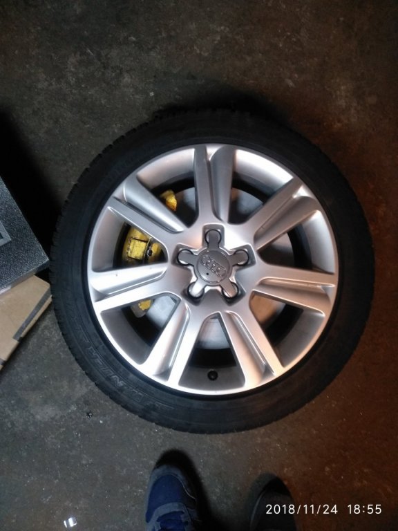

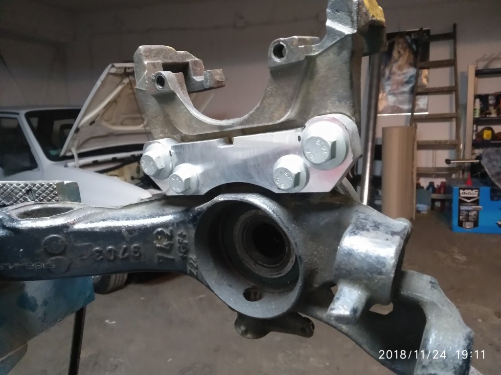

przemolll Opublikowano 24 Listopada 2018 Opublikowano 24 Listopada 2018 Jak coś dysponuje adapterami pod Ori zwrotkę na tarcze 345 na zaciski 974/973 Jak coś to pw
wesz82 Opublikowano 25 Listopada 2018 Opublikowano 25 Listopada 2018 450.juz jest w sprzedam. Ale i tak oslony trza...
