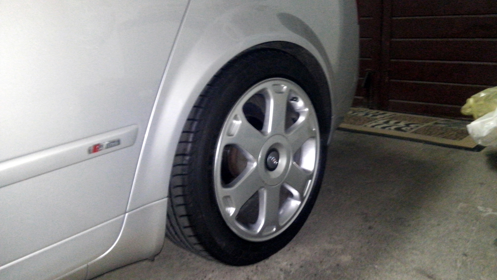

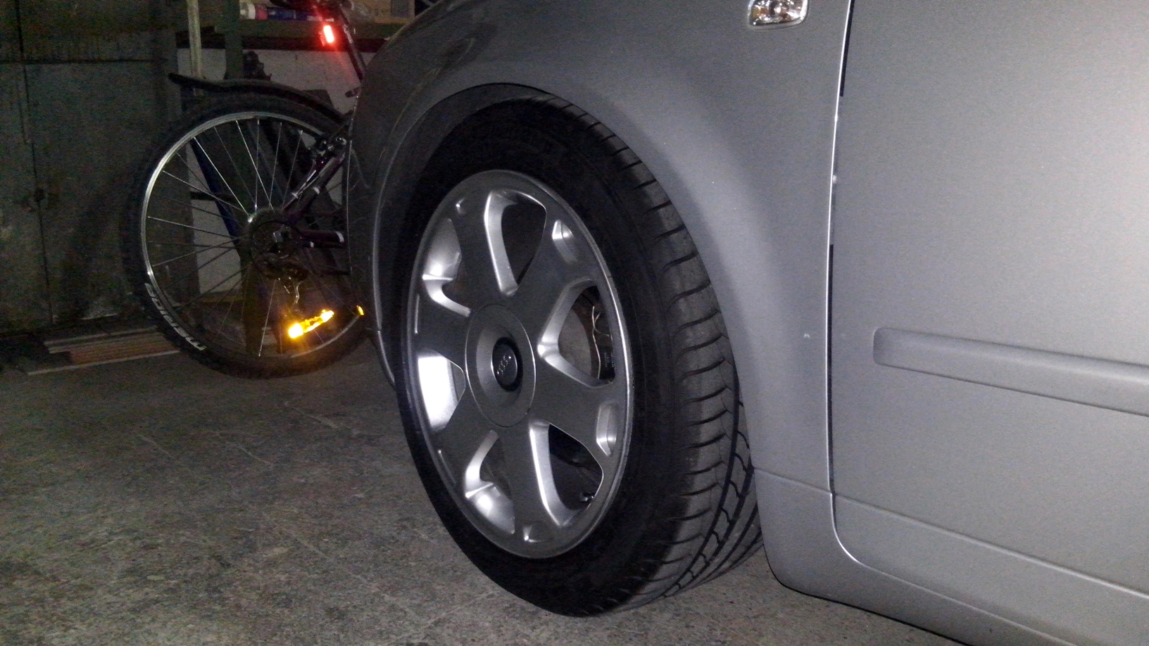

Jarek_ Opublikowano 21 Marca 2016 Opublikowano 21 Marca 2016 Taka mała przymiarka 18tek. Co sadzicie o takich felgach?
House Opublikowano 21 Marca 2016 Opublikowano 21 Marca 2016 Bardzo fajne, z dekielkami będzie jeszcze lepiej. Mi się podobają.
PrzemoS4 Opublikowano 21 Marca 2016 Opublikowano 21 Marca 2016 Wazne ze tobie sie podobaja...et jakie?
Jarek_ Opublikowano 26 Marca 2016 Opublikowano 26 Marca 2016 House, niestety dekielków nie ma, pytanie czy da sie jakies dopasować. Moze ktoś wie co to za wzor felgi? Czy mi sie podobaja? Sam mam dylemat. ET35
