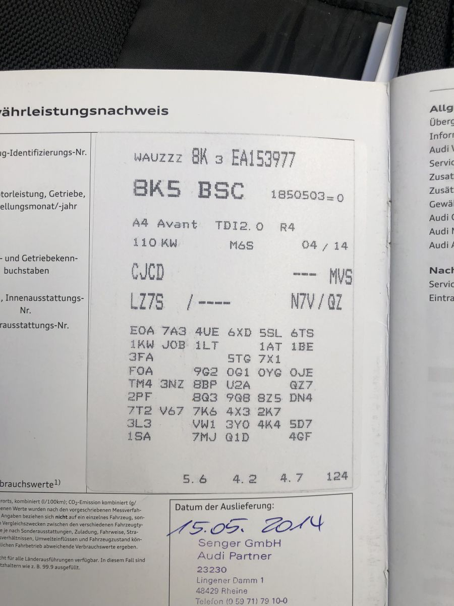

Pany posiadam taka wlepe. Jaki mam system wspomagania?
Masz QZ7 - elektromechaniczny układ wspomagania kierownicy, stosowany jako standard w każdym polifcie. Za dopłatą można było dobrać dynamiczny układ kierowniczy 1N7.
A z polifta można  założyć  elektryczne do przedlifta
