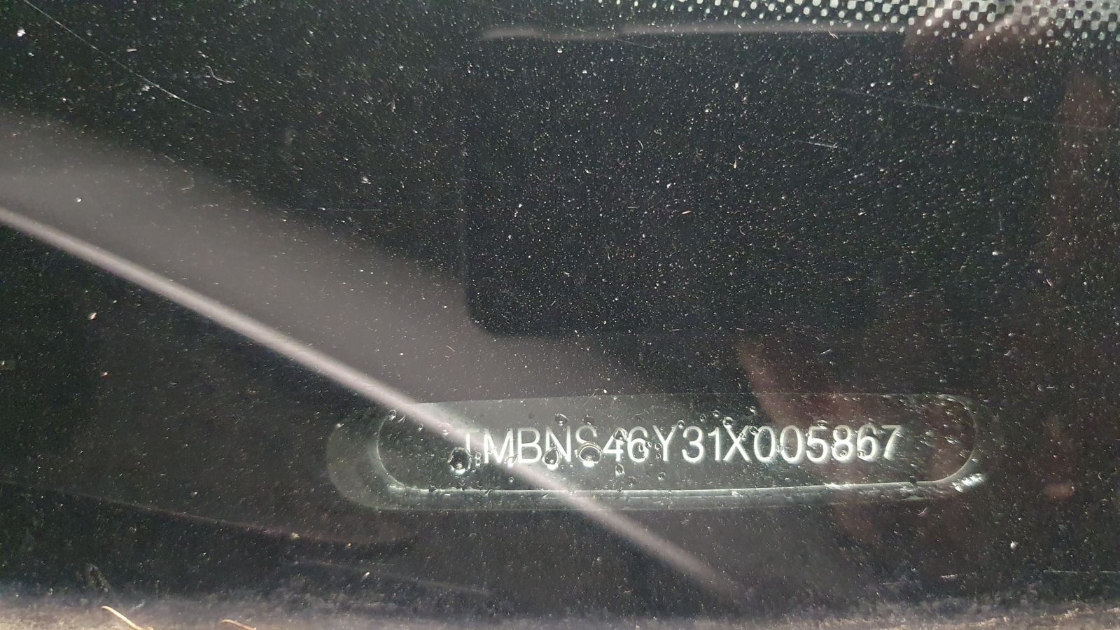

Hej podpowiecie jaki olej do skrzyni i ile
TMBNS46Y31X005867
TMBNS46Y31X005867
popraw VIN
6 godzin temu, Dev napisał(a):
popraw VIN
nie trybi
Edytowane przez Dev

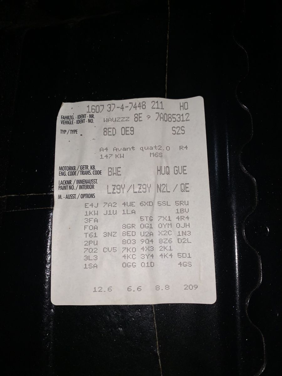

Po przelozeniu quattro ,przejechaniu kilku km wymienie olej w moscie i skrzyni. Gdzie  przychodzi i jaki olej oraz jakie ilisci wchodza? Z gory dziekuje za pomoc. Dawca quattro to b7 2.0 tfsi  Win na wkepce
G 055 532 A2 - 3.5 litra
G 052 145 S2 - 1.5 litra
Dziekuje
To jaki zamiennik z Ravenola będzie do wyżej wymienionej skrzyni GVE?
ravenol mtf-2 75w80
