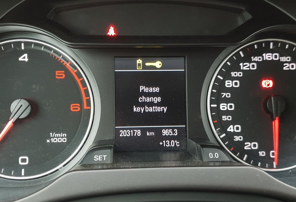

simon__75 Opublikowano 20 Października 2018 Autor Opublikowano 20 Października 2018 Wczoraj auto poinformowało mnie, że bateria w kluczyku chyba jest już na wykończeniu.... Nawiasem mówiąc nawet nie wiedziałem, że w tym modelu jest info o czymś takim...
GrzegorzSi Opublikowano 20 Października 2018 Opublikowano 20 Października 2018 2 godziny temu, simon__75 napisał: Wczoraj auto poinformowało mnie, że bateria w kluczyku chyba jest już na wykończeniu.... Nawiasem mówiąc nawet nie wiedziałem, że w tym modelu jest info o czymś takim... I właśnie jak to jest bo mi się coś raz o uszy obiło ze on sam się ładuje przy jeździe ?
duzy616 Opublikowano 20 Października 2018 Opublikowano 20 Października 2018 5 godzin temu, GrzegorzSi napisał: I właśnie jak to jest bo mi się coś raz o uszy obiło ze on sam się ładuje przy jeździe ? Mi rok temu też wyskoczyła taka informacja. Kupiłem nową baterię i jest ok.
GrzegorzSi Opublikowano 20 Października 2018 Opublikowano 20 Października 2018 18 minut temu, duzy616 napisał: Mi rok temu też wyskoczyła taka informacja. Kupiłem nową baterię i jest ok. I normalnie rozebrales pilota i sam wymieniłeś ?
simon__75 Opublikowano 20 Października 2018 Autor Opublikowano 20 Października 2018 10 minut temu, GrzegorzSi napisał: I normalnie rozebrales pilota i sam wymieniłeś ? Wymiana bezproblemowa, trwa może 4 sekundy...
simon__75 Opublikowano 20 Października 2018 Autor Opublikowano 20 Października 2018 5 godzin temu, GrzegorzSi napisał: I właśnie jak to jest bo mi się coś raz o uszy obiło ze on sam się ładuje przy jeździe ? Raczej o ładowaniu baterii w czasie gdy siedzi w stacyjce mozna zapomnieć - w środku siedzi zwykła bateria CR2032 a nie akumulatorek...

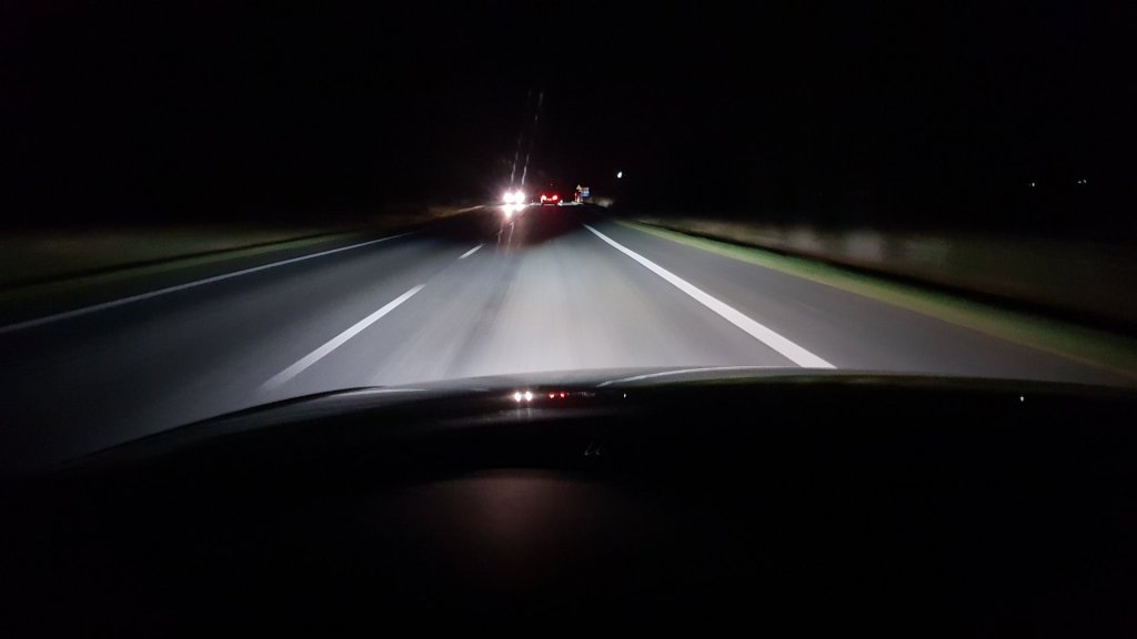

simon__75 Opublikowano 7 Listopada 2018 Autor Opublikowano 7 Listopada 2018 (edytowane) Fachowcy na ostatnim przeglądzie okresowym ustawili mi lampy przednie.... Od piątku (dzień przeglądu) auto stało w garażu wieczorami, wiec nie widziałem że coś jest nie tak ze światłami z przodu. Dziś wczesne godziny poranne....wyjeżdżam w trasę i co widzę ? Totalnie speir.....lne/"rozkręcone" światła. Jakieś totalnie nieporozumienie - wentylki w kołach mogę sobie oświetlać ? Druga sprawa jaką zauważyłem to przy uruchamianiu silnika światła powinny auto test zrobić : dół - góra - poziom. A u mnie jest teraz dół...............poziom..... Styknie to ustawić na stacji czy raczej cała procedura kalibracji z kompa do zrobienia (procedura poziomowania) ? Aktualizacja Wróciłem ze stacji diagnostycznej.... Co ciekawe - światła ustawione są "w punkt".. jestem BARDZO ŹDZIWIONY tym faktem. Edytowane 7 Listopada 2018 przez simon__75

simon__75 Opublikowano 28 Listopada 2018 Autor Opublikowano 28 Listopada 2018 6 godzin temu, Grubychudas napisał: Tak jak napisałem, są poradniki. Podjeżdżasz do ściany w odpowiedniej odległości na płaskim terenie i korzystasz ze ściągi. Opcja ta nie jest tak dokładna jak przyrząd pomiarowy, ale lepsza taka niż żadna, bądź niż taka fuszerka jak u autora tematu Na obecną chwilę światła mam ustawione "ze wzoru innego auta". Postawiliśmy dwie A4rki (z podobną ilością paliwa i bez załadowanego bagażnika) obok siebie na równym podłożu przed ścianą.....i ustawiłem swoje światła do auta kolegi. Wg "wzroku" i na miarkę wszystko jest identycznie. Do tej pory nikt mi jeszcze nie mrugał że coś mam nie tak, więc chyba jest OK.
