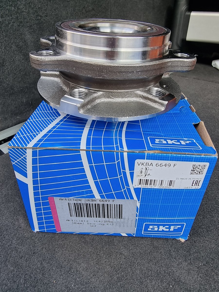

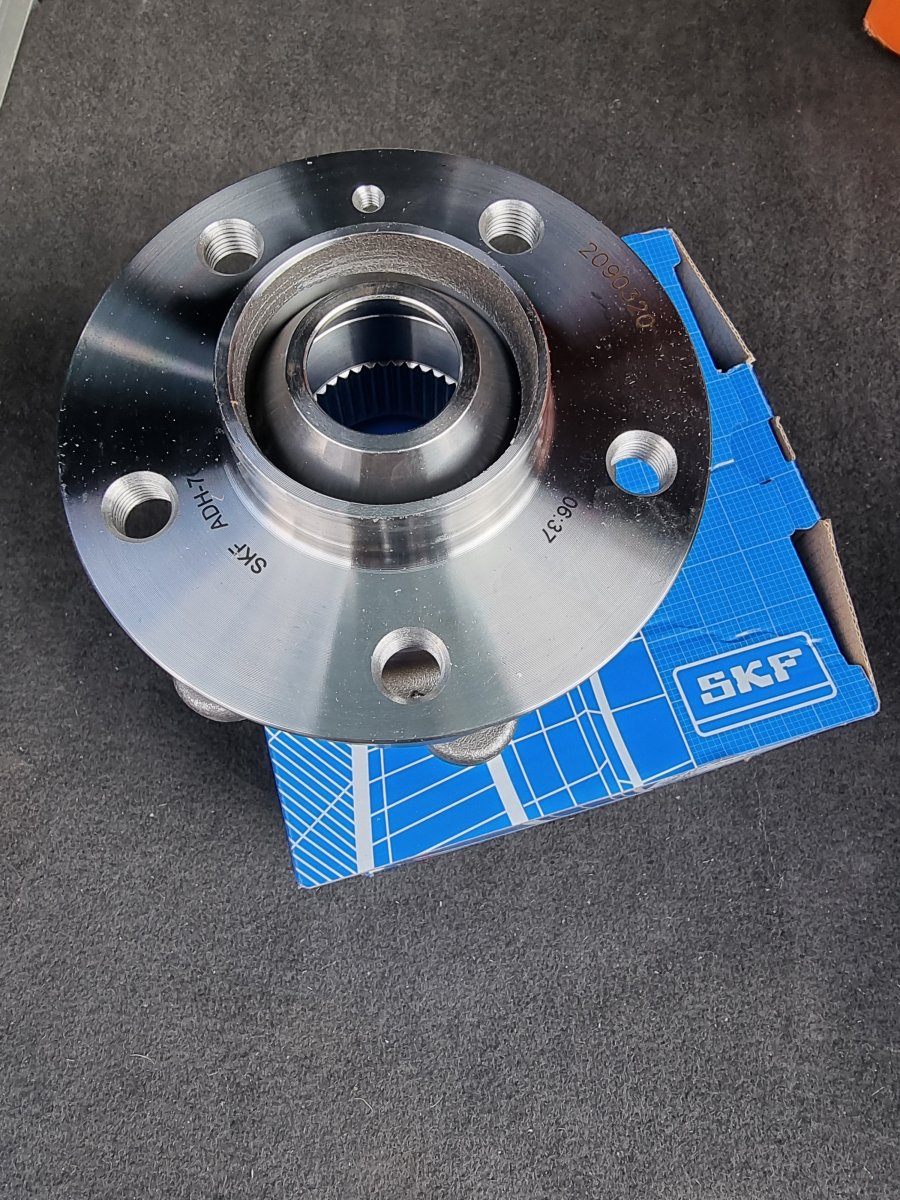

Rob@k Opublikowano 13 Kwietnia 2021 Opublikowano 13 Kwietnia 2021 Ja u siebie do b7 też brałem skf. Wymieniałem dwa bo znając życie, tak jak mówisz drogie też pewnie zaraz padnie. 1
simon__75 Opublikowano 13 Kwietnia 2021 Autor Opublikowano 13 Kwietnia 2021 W dniu 13.04.2021 o 12:53, Rob@k napisał(a): Ja u siebie do b7 też brałem skf. Wymieniałem dwa bo znając życie, tak jak mówisz drogie też pewnie zaraz padnie. Rozwiń Przy jednej robocie załatwie obie strony

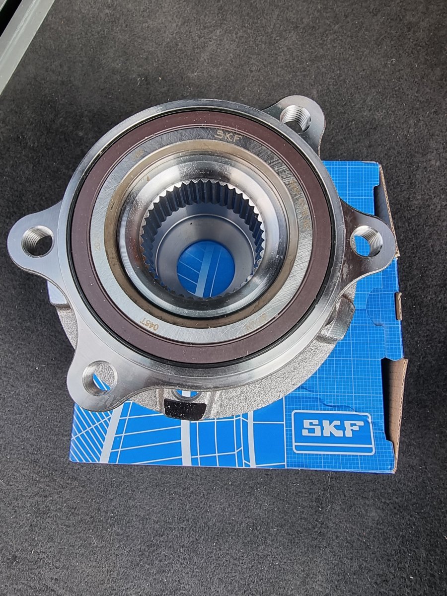

simon__75 Opublikowano 19 Kwietnia 2021 Autor Opublikowano 19 Kwietnia 2021 Lekarstwo na "buczące koła z przodu" już dotarło. Teraz trzeba tylko kogoś, kto mi to wymieni

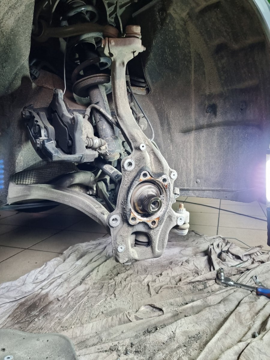

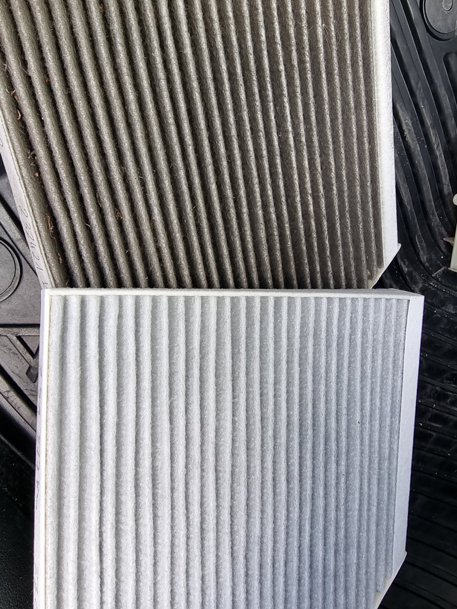

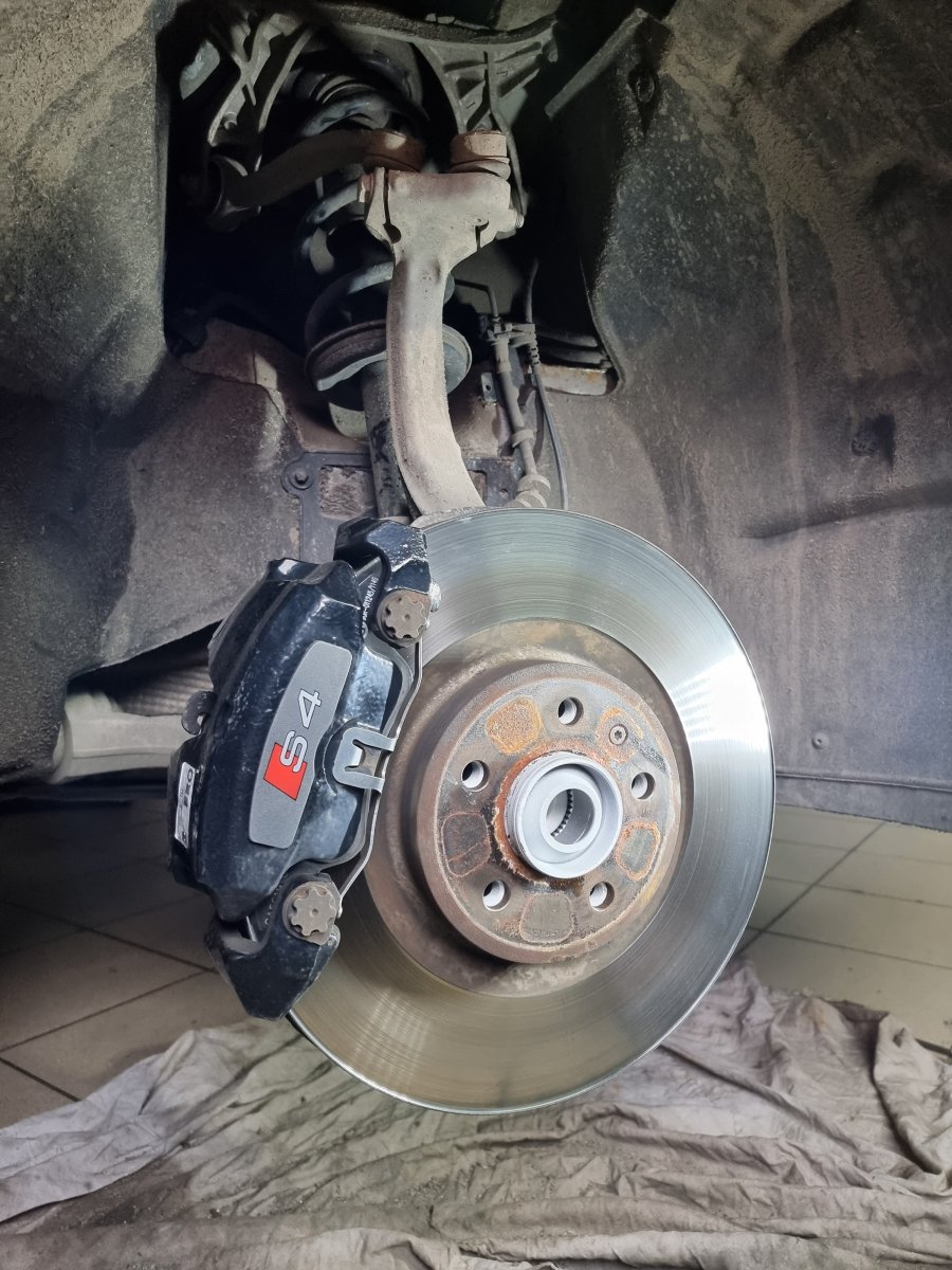

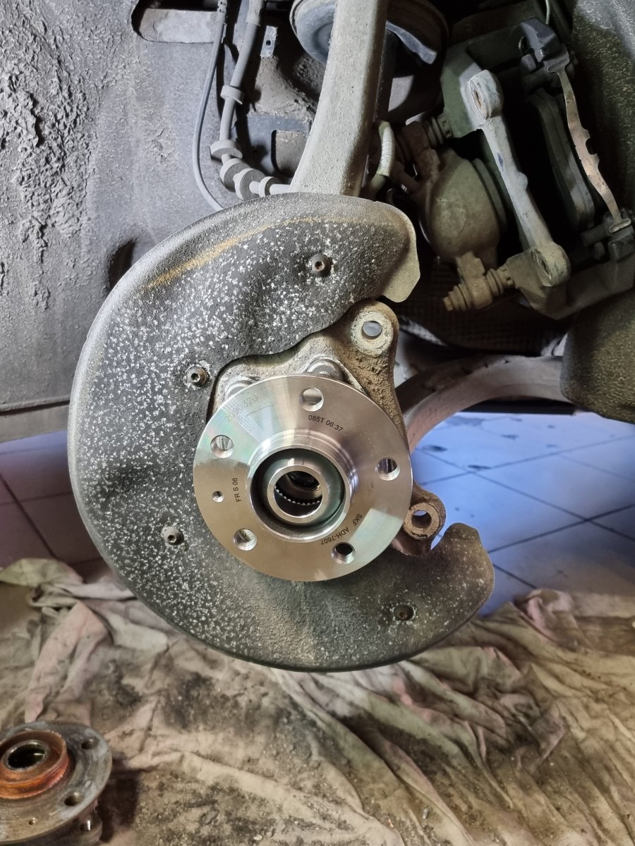

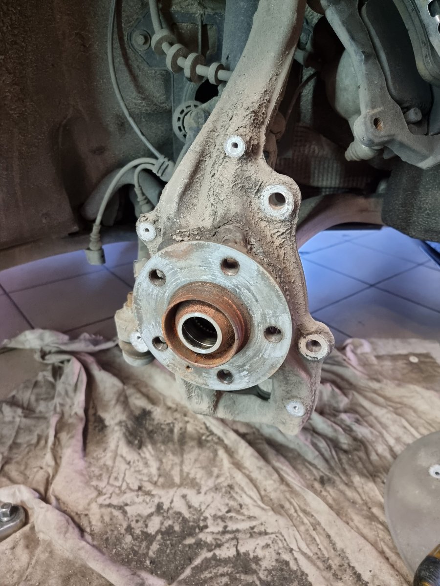

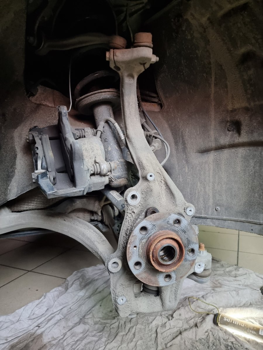

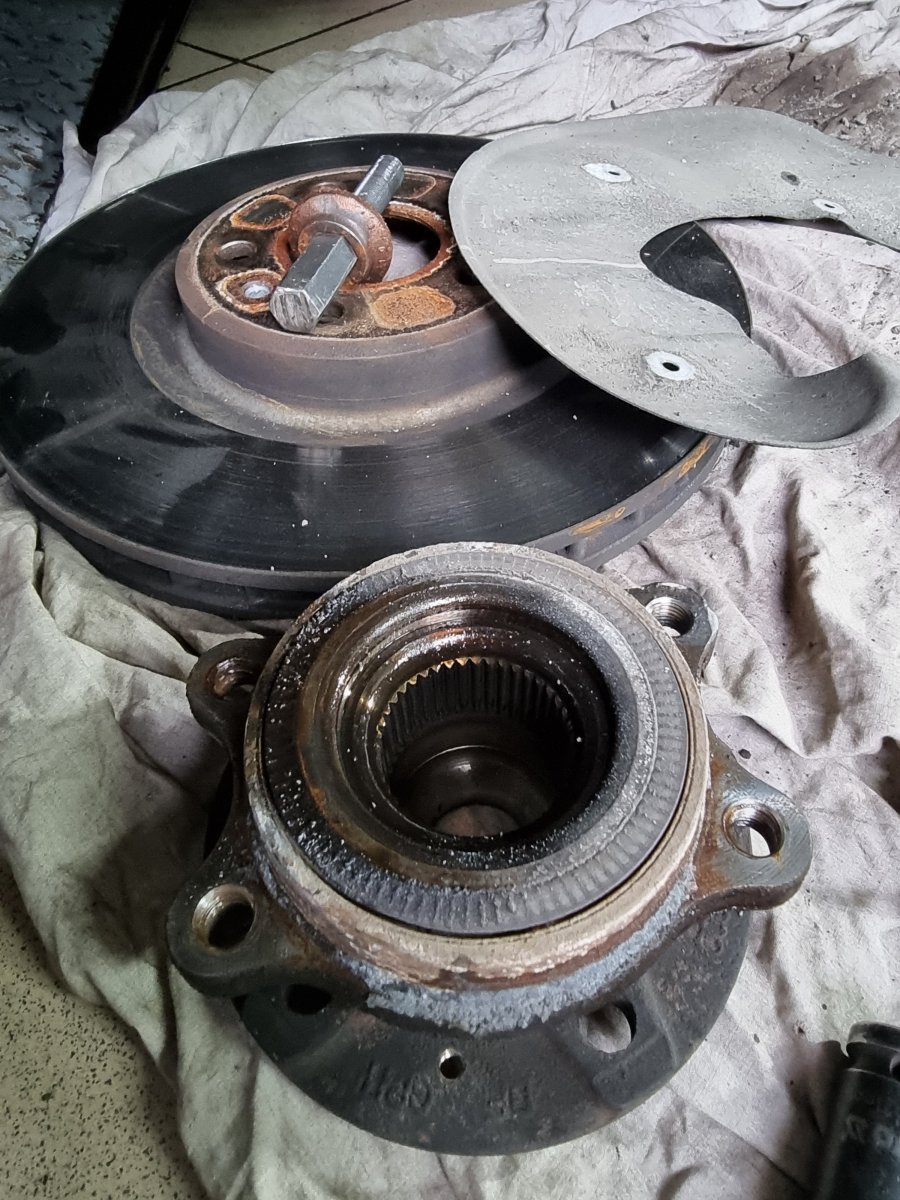

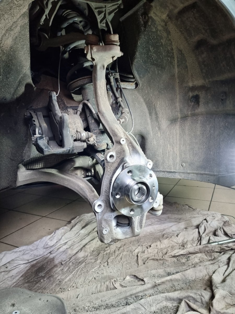

simon__75 Opublikowano 23 Kwietnia 2021 Autor Opublikowano 23 Kwietnia 2021 Temat buczącego łożyska załatwiony. Nie powiem troszeczke zabawy z demontażem starego łożyska było ale wszystko sie udało i "dziwne dźwięki" z prawej strony znikneły. Pod koniec miesiąca profilaktycznie lewa strona i można zapomnieć o tym temacie na dłuższy czas. Przy okazji wymieniłem filtr kabinowy. 2
karolek_ust Opublikowano 23 Kwietnia 2021 Opublikowano 23 Kwietnia 2021 No lepiej zrobić druga strona zawczasu i miec spokój na lata 1
Rob@k Opublikowano 25 Kwietnia 2021 Opublikowano 25 Kwietnia 2021 Widzę że sam robiles. Dobra robota. Ja swój oddałem na warsztat, bałem się ze coś urwę i zostanę w czarnej d... e.
simon__75 Opublikowano 25 Kwietnia 2021 Autor Opublikowano 25 Kwietnia 2021 W dniu 25.04.2021 o 09:30, Rob@k napisał(a): Widzę że sam robiles. Dobra robota. Ja swój oddałem na warsztat, bałem się ze coś urwę i zostanę w czarnej d... e. Rozwiń Sam robiłem to grubo powiedziane Pojechałem z tematem do znajomego mechanika i razem temat ogarnęliśmy Nie wiem czy miałbym na tyle odwagi żeby sam się do tego zabierać

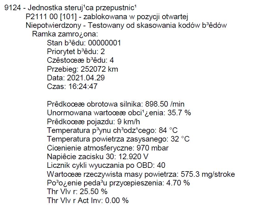

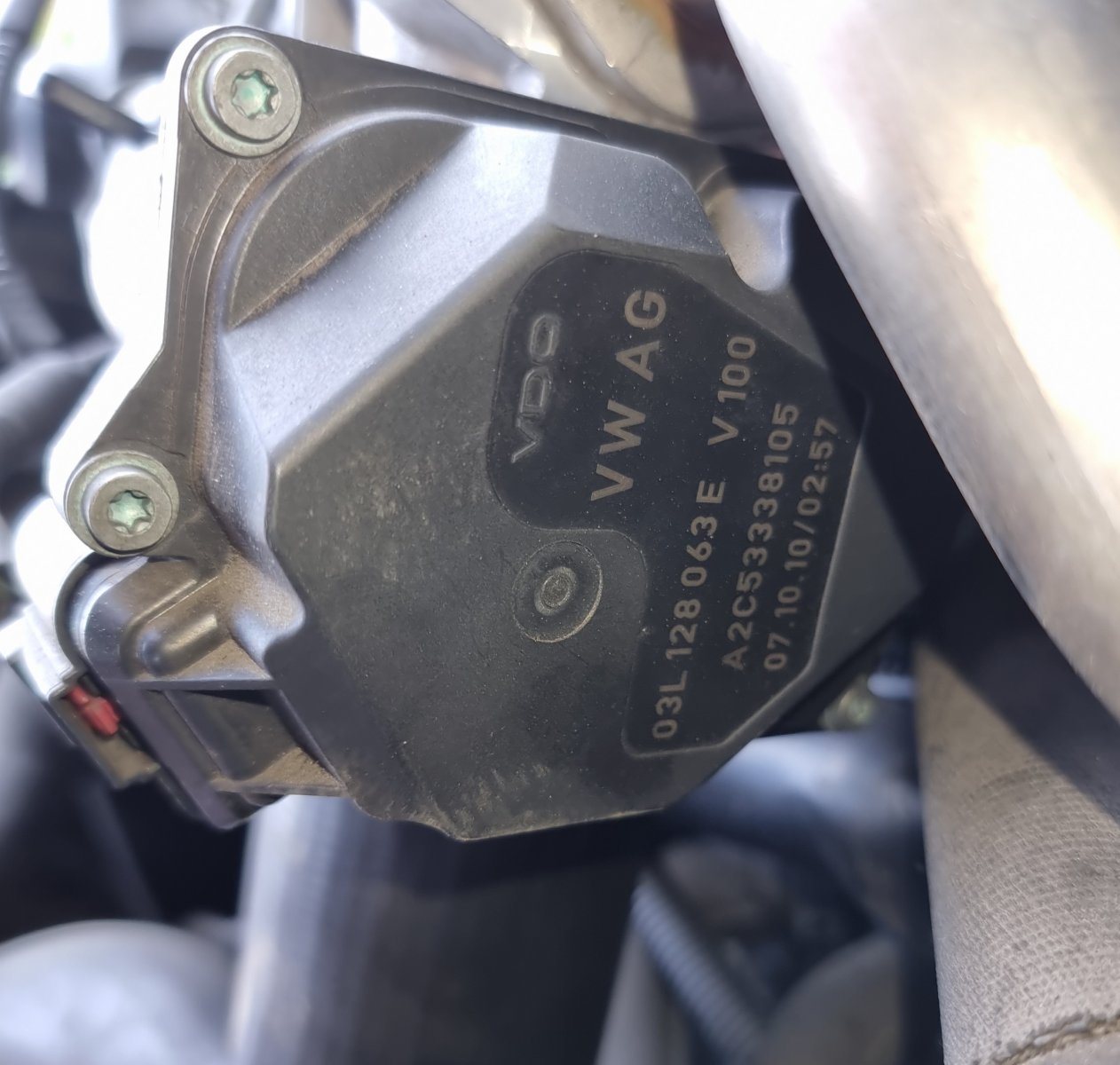

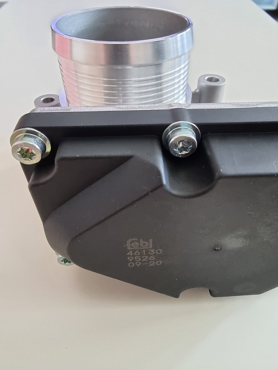

simon__75 Opublikowano 29 Kwietnia 2021 Autor Opublikowano 29 Kwietnia 2021 (edytowane) Jakiś taki maraton wymian się zrobił :/ Dziś w czasie powrotu do domu pyk.....wskaźnik świec żarowych zaczął migać Komputer wywala błąd 9124 - Jednostka sterująca przepustnicą P2111 00 [101] - zablokowana w pozycji otwartej Czas zacząć szukać nowej przepustnicy Edytowane 29 Kwietnia 2021 przez simon__75

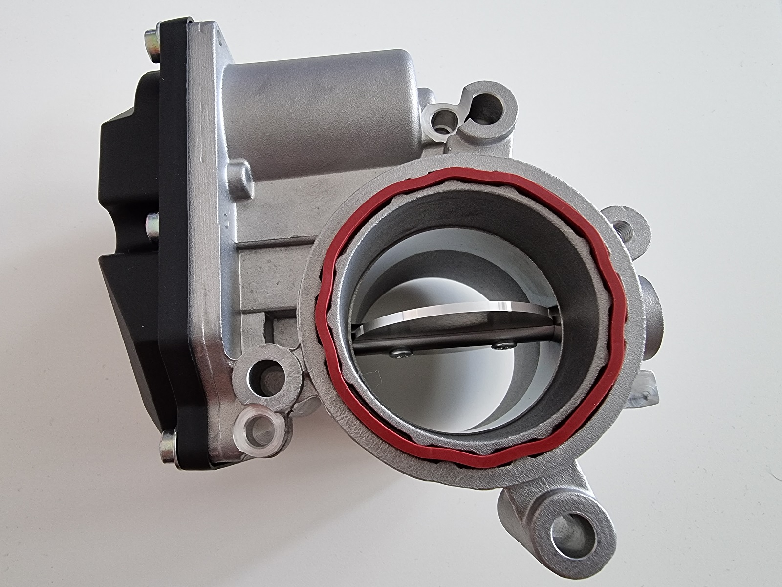

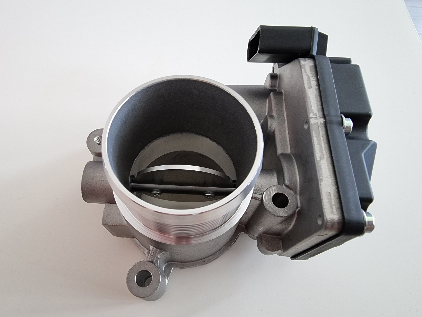

simon__75 Opublikowano 30 Kwietnia 2021 Autor Opublikowano 30 Kwietnia 2021 Szybkie zakupy poczynione. Teraz tylko wrzucić pod maskę
simon__75 Opublikowano 5 Maja 2021 Autor Opublikowano 5 Maja 2021 Po wymianie przepustnicy, na "zegarach" nastał ład i porządek Kolejne raz podziękowania dla Szymona z K-Tronic
