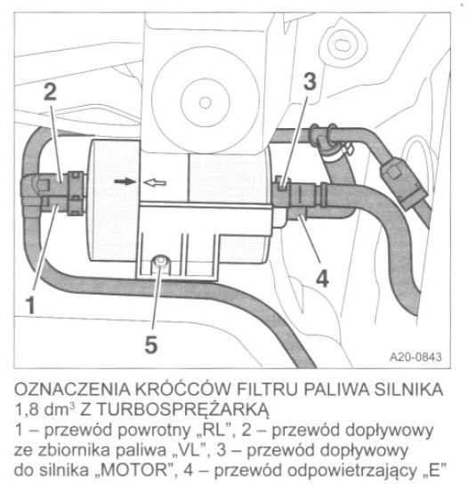

pisarro Opublikowano 2 Kwietnia 2022 Opublikowano 2 Kwietnia 2022 W dniu 7.05.2021 o 16:43, artroskk napisał: Odkopię trochę kotleta (najwyżej usuną), ale też rozkminiałem jak podłączyć te przewody, bo wszystkie wyglądają tak samo. U mnie jest akurat 1.8T Quattro, 4 króćce z regulatorem ciśnienia. Rozkminiłem po swojemu jak się nie pomylić Wiadomo, że tył filtra (od tylnej strony samochodu) ma mieć oznaczenia VL i RL, a przód filtra (od przedniej strony samochodu) to oznaczenia MOTOR + E. Wiadomo też, że strzałka ma być skierowana w stronę silnika (przodu samochodu). A co z wężami, które wyglądają tak samo? Posłużę się zdjęciem i jego "swojskim" opisem tak żeby zrozumieć. 1. wąż który idzie do góry nad filtrem - RL 2. wąż, który zawija się pod filtrem i idzie w dół, prawie dotyka tylnej strony filtra - VL 3. wąż, który idzie prosto do silnika - MOTOR 4. wąż, który idzie do silnika, ale zawija się też do tyłu filtra i niejako łączy się z drugim wężem - E Mam nadzieję, że ten prosty opis jakoś Wam pomoże, bo sam rozkminiałem trochę z tymi wężami, które wszystkie wyglądają tak samo. Niektórzy twierdzą, że nie da się inaczej podłączyć niż przewidziała to fabryka, ale były przypadki gdzie ludzie podłączali nieprawidłowo Witam, wymieniłem dziś filtr w swojej audicy I jestem ciekawy czy jeśli pomylibym przewody 1 i 2 ze zdjęcia to czy auto będzie palić?
