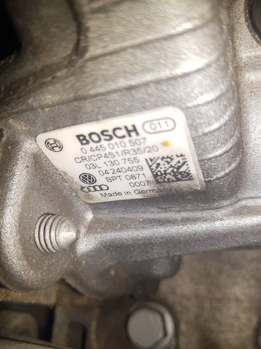

Kamillo1185 Opublikowano 4 Stycznia 2022 Opublikowano 4 Stycznia 2022 Cześć. Ktoś wie może czy ta pompa wysokiego ciśnienia podpasuje do mojej ? Pierwsze zdjęcie - nowa, drugie zdjęcie - moja
Góral65 Opublikowano 4 Stycznia 2022 Opublikowano 4 Stycznia 2022 Jedyne co mogę podpowiedzieć to pompa z B9 czy pasuje nie wiem, z B8 polift pasuje na 100%
