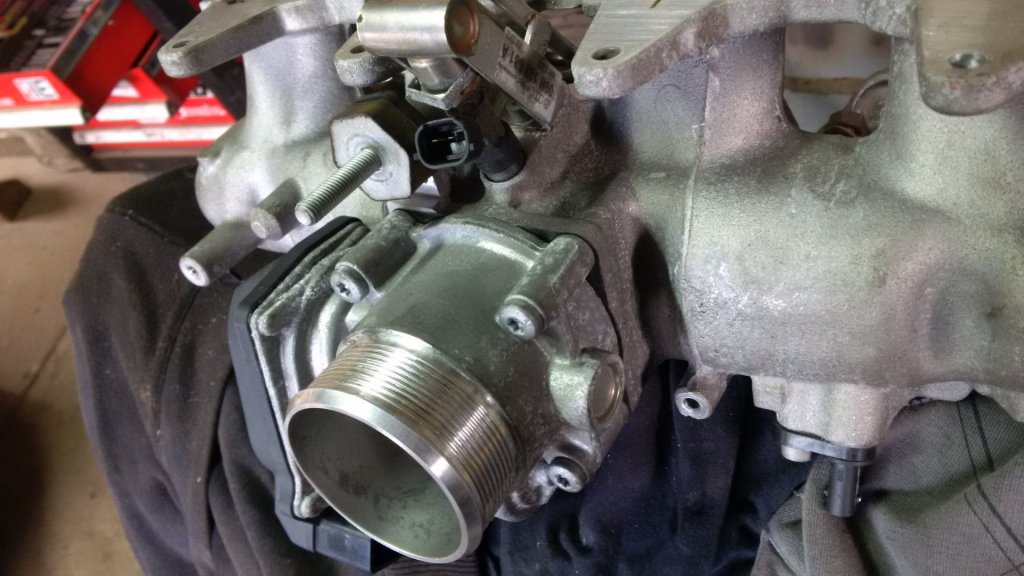

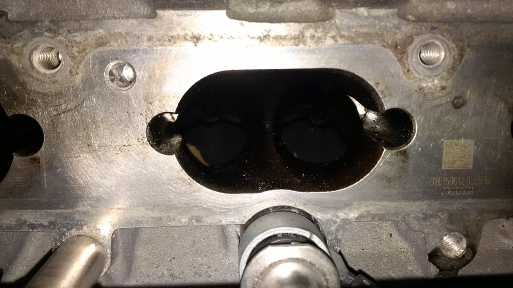

Panowie Pacjent 2.0 CPMA z usa 80 tysi przelotu rozkręciłem ostatnio przed nowym softem dolot w celu sprawdzenia czy nie ma nagaru , o dziwo można powiedzieć że czysto widać było chonowanie na cylindrach i 0 nalotu na tulei powyżej pierścieni , podejżewam ze ten wtryskiwacz w kolektorze to do czyszczenia dolotu z nagaru , nowe dp zastąpiło katalizator , dwie środkowe puszki wydechu zostały wywalone tylko ostatnia pucha została teraz przy zmianie biegów , łopatkami strzela z wydechu  jak rs6 :P troche panikowałem ze bierze olej ale staneło w połowie na mmi i tak stoi , nie ma to jak tradycyjny bagnet , no i chciałem sie was poradzić ile wytrzyma łańcuch w tym aucie , myślałem ze komputer mi pokaże gdy łańcuch sie naciągnie i będzie pokazywał złą synchronizacje między górą a dołem , ale słysząłem że w 2.0 sie tak nie dzieje , pozdrawiam
