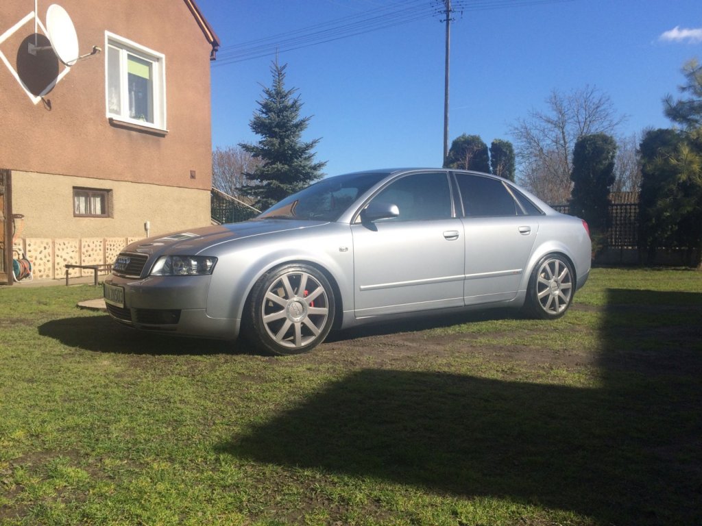

gameness Opublikowano 2 Marca 2017 Opublikowano 2 Marca 2017 (edytowane) Witam, nie chcę zaśmiecać forum nowymi postami a potrzebuję zdjęcia A4B6 Sedan na zawieszeniu 1BA + pro kity z felgą 17' (najlepiej 9 ramienny sline) przymierzam się do zakupu sprężyn a nie wiem jaki efekt dadzą z 1BA i moimi 17'stkami. Z góry dzięki. Edytowane 3 Marca 2017 przez gameness
