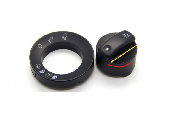

Witam. Robiłem to koledzy i robota dziecinnie prosta:) tzn aby wyjąć cały przełącznik trzeba wdusić przycisk do środka na ok 1 cm, tak trzymajac wduszony przekręcić w prawo w pozycję świateł postojowych i wtedy pociągnąć do siebie. Przełącznik sam wyskoczy. Co do zestawu naprawczego to tak. Aby zdjąć tą okrągłą ramkę z ikonkami należy odpiąć ją z trzech zatrzasków(dziecinnie proste). Jeśli chodzi o pokrętło trzeba się trochę pobawić ale poszło mi jak po maśle. Tzn, poniżej daję foto i tłumaczę. Przekręcamy pokrętło w prawo i wyciągamy do siebie,(tak jak byśmy zapalali światła przeciwmgielne), pokrętło wyskoczy na ok 1 cm. Tu gdzie jest czerwona linia to na tej wysokości ostrym nożem ciąłem dookoła tak, że element poniżej tej lini odpadł i wpadł do środka. Później już użyłem diaxa(nie było ryzyka, że coś uszkodzę więc po co bawić się nożem). Tzn tu gdzie jest żółta linia po obu stronach wypukłego guzika w dół obciąłem diaxem. Teraz miałem jak na dłoni dostęp do dwóch zatrzasków trzymających pokrętło. Oba zatrzaski po obu stronach odchyliłem nożami z ostrym czubkiem, pociągnąłem pokrętło do góry i wyszło delikatnie. Zamontowanie nowego pokrętła i ramki to kwestia wduszenia. Teraz wygląda jak nówka:)

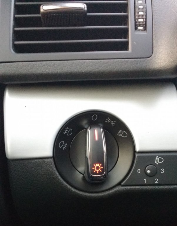

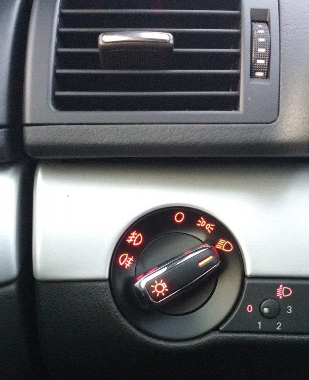

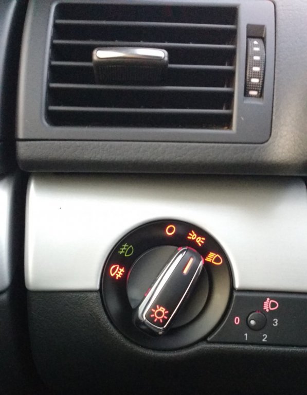

U mnie wygląda to tak:
Mega porażka :facepalm:
Fakt. Nie mógłbym jeździć z myślą, że mam coś takiego ;)
No ja bym nie mógł widząc te krzywe ikonki.
