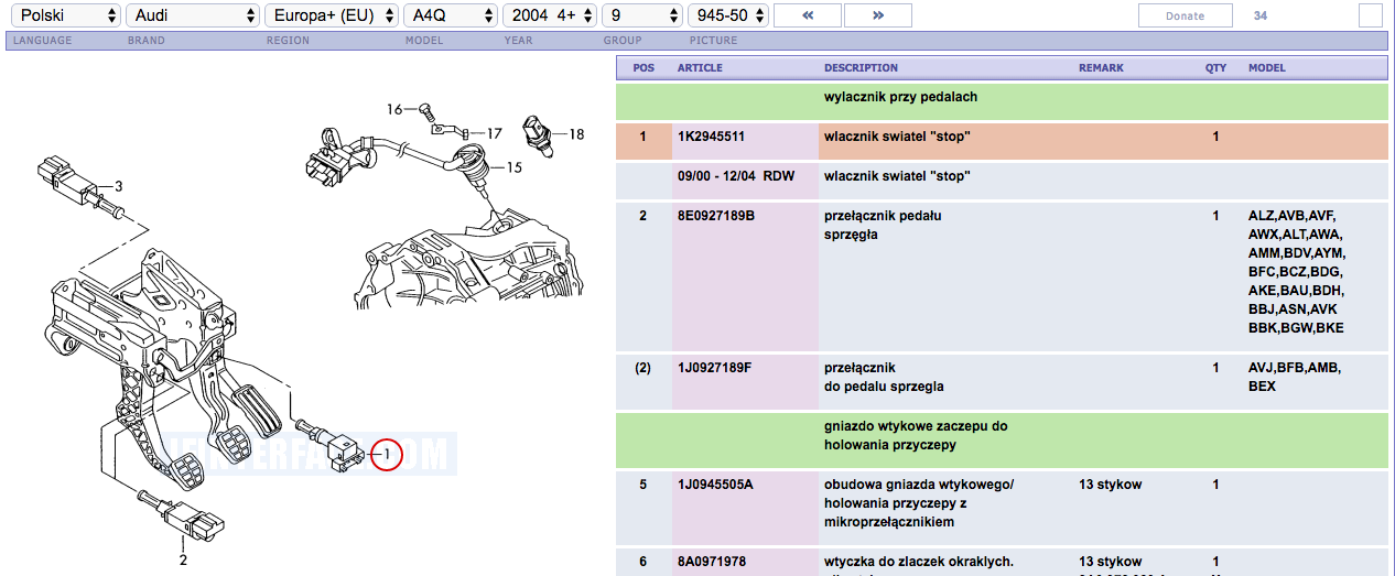

Uzupełnię o numery, ponieważ sam się dziś wkopałem i kupiłem nie ten czujnik. Opracowane na podstawie ETKA on-line dla A4 B6 2004.
Czujnik położenia pedału sprzęgła jest w dwóch wersjach:
  1. 7H0927189 - zastępuje starsze o numerach: 8E0927189B, 8E0927189, jest on instalowany w ALZ, AVB, AVF, AWX, ALT, AWA, AMM, BDV, AYM, BFC, BCZ, BDG, AKE, BAU, BDH, BBJ, ASN, AVK, BBK, BGW, BKE
  2. 6Q0927189 - zastępuje starsze numery 1J0927189F, jest on instalowany w AVJ, BFB, AMB, BEX
Czujnik położenia pedału hamulca:
  • 1K2945511RDW - zastępuje starsze o numerach: 1K2945511 - we wszystkich modelach silnika taki sam.
Jeszcze jedna bardzo ważna uwaga - czujniki montuje się BEZ wciskania pedałów - muszą one pozostać w pozycji spoczynkowej. Próba montażu na wciśniętym pedale zakończy się najprawdopodobniej ułamaniem plastikowych elementów. Przy demontażu/montażu przekręca się czujnik o jakieś 45 stopni.

Jaka jest róznica miedzy czujnikami 6Q0927189 a 7H0927189
Czy róznia sie budowa czy poprostu szy rózne zaleznie od silnika.
Bo mam problem z tym czujnikiem w audi a4 b6 silnik bfb a siedział u mnie czujnik nr 8e0927189B i nie działa.
Auto kupiłem juz po przekładce z automatu na manual
Sam czujnik to tylko zamknięcie/otwarcie obwodu, więc pod względem elektrycznym są takie same. Prawdopodobnie różnią się mechaniką mocowania - różne mechanizmy sprzęgła w zalezności od silnika. Jak miałeś 8e0927189B to ja bym kupił 7H0927189, widać ktoś założył pedały od tego co miał pod ręką.
